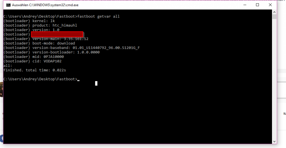

und zwar wollte ich, bevor ich mein HTC M9 schrotte, nochmal nachfragen. Denn ich habe von rooten/flashen in der HTC Welt null Ahnung xD
Und zwar habe ich eine 3.x Main Version (siehe Screenshot). Und da
https://www.handy-faq.de/forum/htc-one-m9-firmware-ruus-otas-backups-stock-recoveries-t314182/#comment-2885831
nur 1.x und 2.x Versionen angezeigt werden wollte ich fragen ob ich eine 2.x Version ebenfalls flashen kann/ darf.
Zudem wundere ich mich wieso ich in der Recovery s-off und im download s-on habe. Der Bootloader ist entsperrt.
Riesengroßen Dank für Antworten :D

warci
Hey,
ja du kannst ältere Stock Recoveries flashen, kann aber gut sein das diese nicht ordnungsgemäß funktionieren.
Für deine Version gibt es aber auch ein passendes:
https://www.androidfilehost.com/?fid=24421527759884471
Wenn du an deinem M9 bisher noch nichts gemacht hast kann dein Gerät nicht S-OFF sein, die Geräte werden (bis auf die Developer Version) alle mit S-ON ausgeliefert.
Auch die Dev-Edition ist S-ON, lediglich der bootloader ist dort entsperrt.
Und bei der 3.xx Firmware, würde ich nur die passende Recovery verwenden.
Ansonsten kann es durchaus passieren, dass OTA Updates nicht funktionieren.
