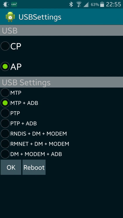

Dann gib mal in deinem Dialer folgende Ziffern ein, *#0808#
Dann müsste es so aussehen!

Nachdem ich nun grade beinahe am verzweifeln war,weil du hinter der 08 die # vergessen hast,kann ich jetzt sagen,dass es bei mir genauso aussieht wie auf deinem Foto
edgonzo
Ja habs sofort geändert als ich es bemerkt habe.
Aber irgendwas stimmt dann nicht an deinem Handy, normal müsste es erkannt werden.
