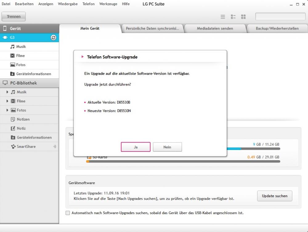

Es gibt ein neues Update von V30b auf V30n.
Wo aber die Unterschiede sind, kann ich (noch) nicht sagen.
Da ich ein paar Wochen vor dem offiziellen Update auf Marshmallow 6.0 die KDZ selbst geflasht habe, kann ich nicht über OTA updaten.
Ich habe über die LG PC Suite nach Updates gesucht und dies dann gefunden.
Ich werde es aber erst dann updaten, wenn man es rooten kann.

atomicmate
Hi letugo2001,
hab das Update heute auch ausgeführt....und das war ein großer Fehler... Das Update soll Sicherheitsupdates beinhalten. Das scheint auch zu stimmen.
Allerdings ist das Handy jetzt nahezu unbrauchbar..zumindest bei mir. Es laggt unglaublich, alles ruckelt nur noch. Kein flüssiges arbeiten mehr möglich.
Desweiteren ist der Akku in null komma nichts leer ....bingrad so sauer...kann man eigentlich nur noch verschlechtern....
Vllt ist es ja bei dir anders?
