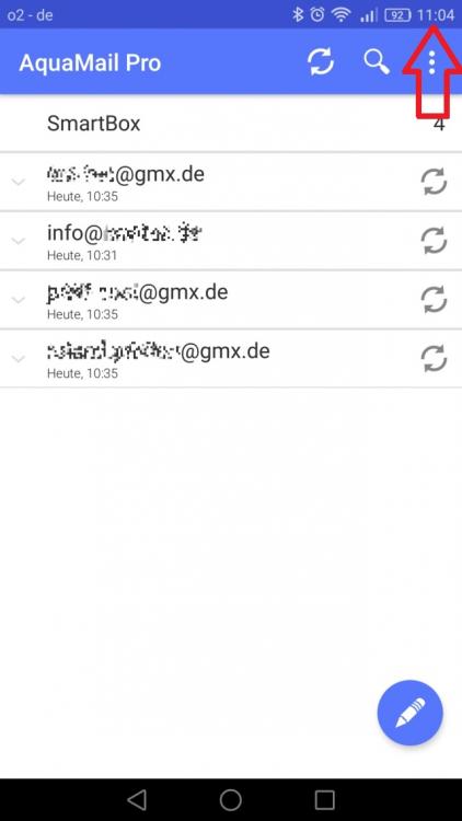

Normal bekomme ich die Benachrichtigungen sofort über die EbayApp und die Email erst 30 Minuten später - liegt an Ebay!
Also Ebay App geöffnet und und überprüft ob ich eingeloggt bin - alles ok. Eine Stunde später startete ich das Mate 8 neu... Direkt nach dem Start und dem Einbuchen ins Netz bimmelte das Handy mehrmals... Ebay - Artikel verkauft, Ebay Artikel bezahlt, PayPal Zahlungseingang.... Naja, kann ja mal passieren, evtl. hatte auch O2 ein Problem mit dem Netz, aber die Mails kamen ja an.
Sonntag war es noch viel Kurioser.... Zuhause bimmelte mein Ipad und informierte mich über eine neue Email. 30 Minuten später meldete sich mein Mate 8 bzw. Aqua Mail immer noch nicht. Klar, ab und an passiert es das AM Mail abholt und ich nicht informiert werde, weder per Audio noch auf dem Sperrbildschirm. Wenn ich aber die App öffne ist die Mail zu sehen.
Aber dieses mal war alles anders.... App geöffnet und.... keine Mail zu sehen. Anschließend in den Account Bildschirm gewechselt wo ich meine Konten sehe und wann diese zuletzt abgerufen wurden (siehe Screenshot im Beitrag weiter oben). Dort konnte ich erkennen das alle 4 hinterlegten Konten vor 2 Minuten abgerufen wurden, trotzdem keine Mail sichtbar war.
Erst nach dem manuellen Abruf in der Smartbox kam die Mail, die bereits knapp eine Stunde alt war, bei mir an.
