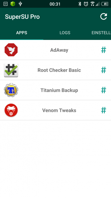

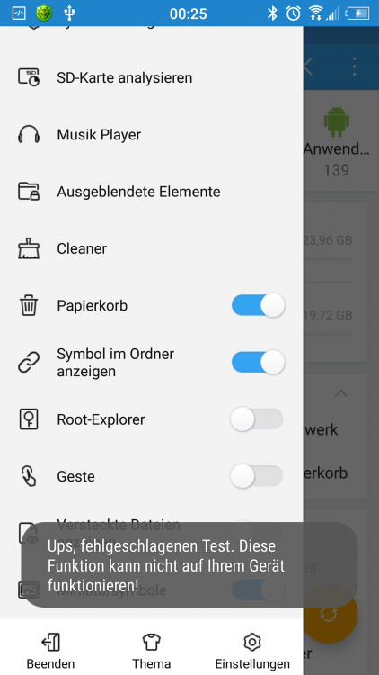

Beserker02041975
Hab jetzt die Viper 1.2.1 installiert, jetzt bekomm ich keine Rootrecht mehr mit dem ES EXPLORER PRO.
Titanium Backup usw. funktionieren.
Das liegt am ES FileExplorer.
Dieser ist nicht mit Systemless root kompatibel, da die Entwickler des Explorer ein paar Dinge nicht umgesetzt haben.
Als Abhilfe, kannst du das ROM ohne wipe drüber flashen und im Aroma installer, den "Compatibility mode" auswählen.
Dann funktioniert es auch wieder mit ES.
Gesendet von meinem HTC 10
Beserker02041975
Also irgendwie klappt das nicht sobald ich die 1.2.1 darüber installiere mit dem Compatibility Mode ist die SuperSu leer und ich bekomme keine Rootrechte mit dem ES.
