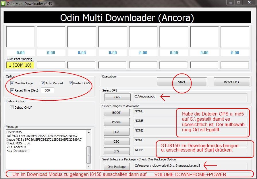

CM10 Install Guide (Bitte ganz durchlesen)
Hinweis: Das installieren diese Software ist auf eigene Gefahr. Sie können Ihren Garantie Anspruch verlieren.
Vor der Installation von CM10 JB 4,1,2 ist es ratsam einen Backup zu machen bzw. hat man die Möglichkeit mit CWM6 einen Full Backup zu machen, Um CWM6 zu installieren brauchen Sie:
Multi_Downloader_v4.43 (Odin für I8150)
recovery-clockwork-6.0.1.9-ancora.tar.md5
Ancora.ops (Ancora.ops.txt muss die Endung .txt entfernt werden)
Anschliessend im CMW Recovery Modus den Backup erstellen, den Punkt Backup auswählen und den Ort bestimmen ( Sdcard oder ExtSdCard) um dort zu gelangen GT-I8150 auschalten und Volume UP+Home+Power halten Power Button loslassen beim erscheinen des Samsung Logo.
Laden Sie CM10 und gapps JB und verschieben sie sie entweder auf der Sdcard kann aber auch die ExtSdCard sein dann beim installieren müsst Ihr wählen → install zip from ExtSdCard oder SdCard im Recovery Modus (CWM6)
Warnung vor der installation Löschen Sie Daten und Cache. (Wipe Data und Wipe Cache)
Wichtig Reihenfolge der Installation, zunächst CM10 alphaX Zip und dann die gapps installieren.
Verwenden Sie nur CWM5 oder CWM6 für das Flashen, andernfalls riskieren Sie Ihr I8150 zu bricken (Zerstören)
Wichtig: Beim zurückspielen von APPS z.B mit TitaniumBackup darauf achten das keine System Dateien mit installiert wird, am besten Apps manuel auswählen, Wenn system Dateien mit installiert werden wird der I8150 neugestartet ohne Grund.
Beachten Sie bitte um Fehlern beim Flashen zu vermeiden:
  • Alle Kies gestarteten/vorgeladen Systemdateien im Taskmanager zu beenden.
  • Multi_Downloader_v4.43 als Administrator Starten (Rechtklick u. als Admin starten)
  • Download Modus --> Power+Volume down+ Home
  • USB Port--> Es kommt vor das ein Com Port angezeigt wird obwohl er besetzt ist--> USB Port weckseln
  • Es klappt immer noch nicht: Kabel Tausch (USB anschluss am I8150 defekt (wackelkontakt) --> Sehr selten
