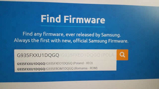

Die G935FXXU1DQGQ gibt es für Polen (XEO) und für Rumanien (ROM).
Auch SamFirm sowie Samsung-Firmware.org zeigt mir das an.
Das ist Release vom 14.7.2017 mit Security Patch vom 1.7.2017.
Trotz intensivem Googlen hab ich noch keine Firmware dieser Version für ne DBT gefunden.
Deutschland brandingfrei (DBT) ist die G935FXXS1DQG4, Release 7.7.2017, Security Patch vom 1.7.2017.
Wie Du siehst, haben sowohl die G4 als auch die GQ den gleichen Security Patch.
Warum sollte die DBT dann von G4 auf GQ upgedatet werden.
Wenn Du hier schreibst, Du stehst jetzt auf DQGQ, dann hast Du entweder XEO oder ROM auf Deinem Handy, oder nen undefinierbaren Mischmasch aus irgendwas, für DBT gibts keine DQGQ.
Irgendwas ist schiefgelaufen bei Deinem Handy !

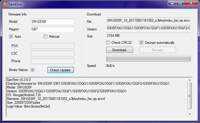

Lade Dir (meiner Meinung nach mit SamFirm, geht am Schnellsten) die neueste, mehrteilige ("Binary Nature" in SamFirm markieren) DBT runter.
Bei "Model" gibst Du SM-G935F ein.
Bei "Region" muss DBT stehen.
Wie gesagt, "Binary Nature" und "Decrypt automatically" muss markiert sein, sonst nichts.
Dann drückst Du den Knop "Check Update", müsste dann GENAU so aussehen:
Wenn dem so ist, drückst Du den Knopf "Download".
Störe Dich nicht dran, wenns nur die DQG1 ist, wenn wir wollen, kommen wir später auf die DQG4.

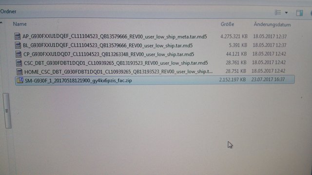

Die heruntergeladene FW (ZIP) entpackst Du dann, heraus kommt in Etwa dieses:
Ich habe eine FW von einem SM-G930F genommen, wollte jetzt nicht extra die richtige FW runterladen.

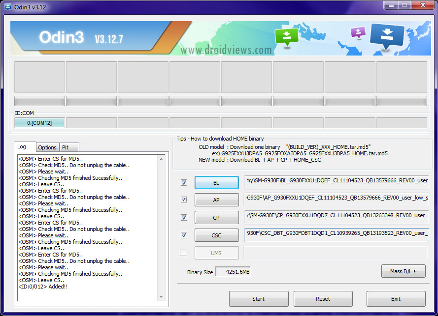

Das sieht dann so aus:
Eigentlich brauchst Du jetzt nur noch den Knopf "Start" drücken und warten, bis Dein Handy neu startet.
