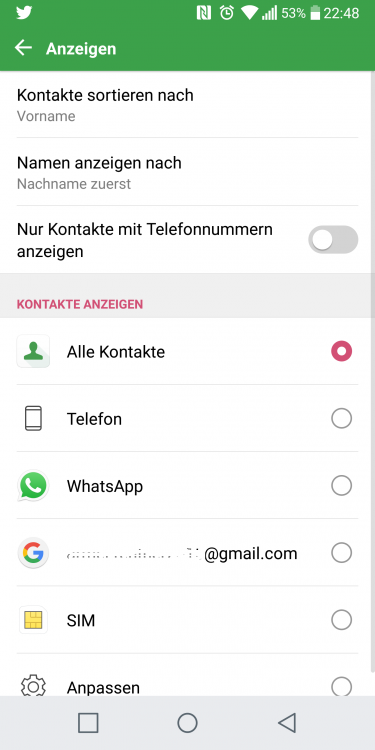

Zuerst mal, WhatsApp grieft auf DEine bestehenden Kontakte zu.
Wie sieht es bei Dir (snngemäss), da ich DEin GErät nicht kenne, bei den Kontakten aus ?
Welche Kontakte lässt Du Dir anzeigen ?
Hier kannst Du auch einstellen., dass eben nur die SIM Kontakte angezeigt werden sollen....
Wie sieht es aus, hast Du Kontakte auf der Sim Karte gespeichert ?
Habe bei mir ALLE Kontakte auf der SIM Karte heruntergeworfen und als Kontakt im Google Konto gespeichert.

Zu dem Bild oben, ja habe die Option habe ich auch und nur Telefon angeklickt, das geht aber nur kurze Zeit gut dann ist trotzdem wieder alles mehrfach drin, egal ob Häkchen bei alle oder nur Telefon.
Warum machst du es nicht wie hier beschrieben?
vor einer Stunde, bollimolli said:
Hallo, danke für eure Hilfe, meine Kontakte sind auf der Simkarte und auf der Speicherkarte gespeichert.
Warum dass?
Wieso speichers du die Kontakte auf der Speicherkarte?
Mache es so wie @Hoinerle es schreibt und dein Problem gehört der Vergangenheit an!
