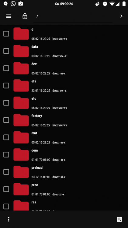

Hallo, HM wie nach daraus eine *.IMG. Hatte den Ordner bereits kopiert.
So, habe das so gemacht wie beschrieben, nur meldet mir der Emulator er finde keine Datei bzw. Verzeichnis. Habe es mit gross und Kleinschreibung bei der sdcard probiert und auch den richtigen Pfad zur Karte angegeben-leider ohne Erfolg
bearbeitet von maikeronos
maikeronos
So, ich konnte den Vorgang wie beschrieben erfolgreich abschließen, musste die pfadangaben korrigieren. Dennoch imei ist weiterhin nicht vorhanden. Mist. Noch eine Idee im worldspace? Wäre Klasse.
