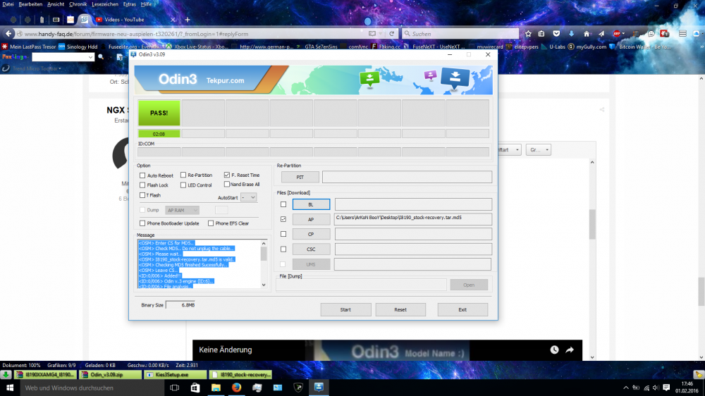

also habe den link genommen
STOCK RECOVERY
die datei genommen
I8190_stock-recovery.tar.md5
odin3 ver. 3.09
habe die datei in Ap eingefügt
gestartet Log:
<OSM> Enter CS for MD5..
<OSM> Check MD5.. Do not unplug the cable..
<OSM> Please wait..
<OSM> I8190_stock-recovery.tar.md5 is valid.
<OSM> Checking MD5 finished Sucessfully..
<OSM> Leave CS..
<ID:0/006> Added!!
<ID:0/006> Odin v.3 engine (ID:6)..
<ID:0/006> File analysis..
<ID:0/006> SetupConnection..
<ID:0/006> Initialzation..
<ID:0/006> Get PIT for mapping..
<ID:0/006> Firmware update start..
<ID:0/006> SingleDownload.
<ID:0/006> recovery.img
<ID:0/006> NAND Write Start!!
<ID:0/006> RQT_CLOSE !!
<ID:0/006> RES OK !!
<ID:0/006> Remain Port ....  0
<OSM> All threads completed. (succeed 1 / failed 0)
<ID:0/006> Removed!!
abgezogen das usb akku raus und über die 3tasten kombo versucht ins Recovery zukommen aber ohne erfolg es startet neu.
