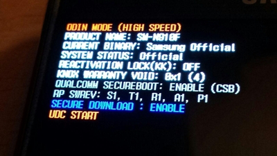

Hallo ihr lieben:wave:
brauche bitte dringend Eure hilfe:sad:
für mein Note 4 hatte ich vor paar Tagen den 5.0.1 geflasht,
da es andauernd jedesmal nachdem flashen die SIM Karte nicht erkannt hatte,
habe ich letztendlich wieder 4.4.4 über Odin drauf gespielt,
nun fuktioniert alles schön und gut, nur das blöde,
kann nicht mehr das Gerät rooten mit CF-AutoRoot für mein Gerät geeignetes über Odin,
es bleibt einfach im Download Modus stehen, will irgendwie nicht mehr weiter..
anscheinend vermute ich, das ich Bootloader-sperre bekommen habe:confused:
ich hoffe das ihr mir weiterhelfen könnt
:danke: voraus
spass1
Das hört sich nach der Reaktivierungssperre an.
Da mußt du den haken entfernen.
maik77ffm
Gott sei Dank, hat sich erledigt endlich..
erstens denke ich, das ich den falschen Root genommen hatte,
hab dank ein Freund den richtigen für KitKat 4.4.4 Root für mein Gerät runtegeladen, und das mit dem Reaktivierungssperre bei Einstellungen - Sicherheit war zuerst kein Hacken, hab zuerst Hacken eingesetzt, natürlich musste ich Samsung Konto meine Anmeldedaten eingeben, dann wurde es eingehackt, und dann habe ich den Hacken weggemacht..
dann ging's los,
Download Modus, per Odin den richtigen Root Datei, dann endlich hat es geklappt:eusa_danc

Achtung! Es muss unbedingt bei Reactivation Lock "OFF" stehen! Ist das nicht der Fall dürft ihr auf gar keinen Fall was flashen! Ihr bekommt dann einen Softbrick und dieser kann nur durch einschicken behoben werden! Die Reaktivierungssperre kann unter Einstellungen - Sicherheit ausgeschalten werden.
Die Reaktivierungssperre - das habe ich verpennt.
Liegt es daran, dass mein Note 4 ständig neustartet?
Nach der installation kam ein neustart. Seit dem zeigt Odin "Reset" an statt "Pass" in Grün für fertig. ;/
