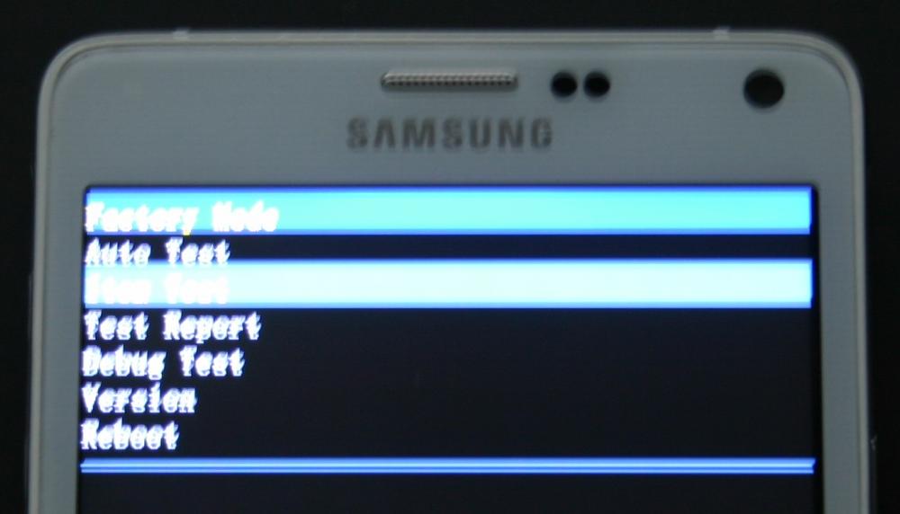

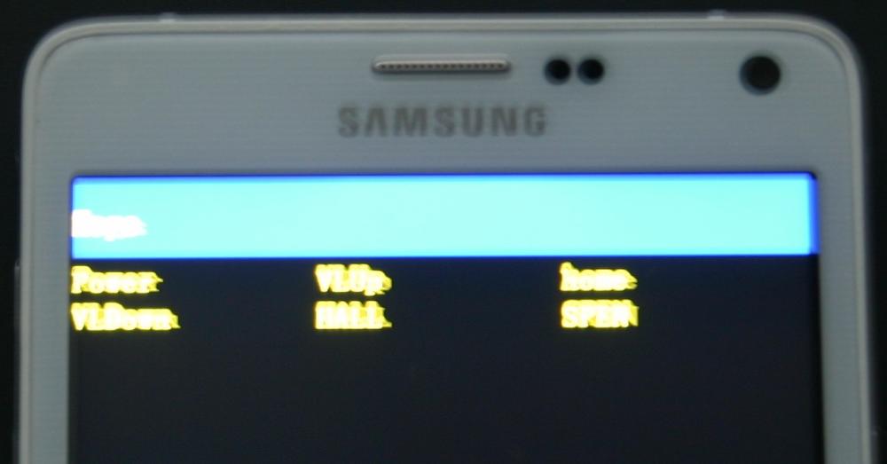

  1. Vielen Dank für die Tipps, und soo schnell !! Also alte (>6Std. Ladezeit) und mit SamFirm neue (super schnell, SM-N9108V von 20.12.2016) geladen und Odin 3.10 (mit Win7). Soweit alles gut, aber das Samsung hat keinen Download Modus (oder ich find ihn nicht). Mit leiser, Haupt und ein zeigt er Factory Mode und darunter: Auto Test, Item Test, Test Report, Debug Test, Version, Reboot. Manchmal auch (wenn ich zu schnell oder zu langsam loslasse ?) im blauen Streifen Key und darunter in gelb Power, VL Up, home, VL Down, HALL, SPEN. Wie komm ich in den Download Modus, oder was muß ich auswählen um mit Odin jetzt die neue Software da raufzubekommen? herzliches Danke schon mal.

Ihr seid ja wirklich schnell + hilfreich - danke. Aber ich komm nur in die beiden Menüs, die Bilder sind nich besonders, hab aber die Punkte geschrieben. Werde mal so ein USB JIG kaufen, befürchte aber das es evtl. an der Software liegt das man nicht in den Download Modus kommt, kann das sein. Wenn ich den Stick hab meld ich mich auf jeden Fall wieder.

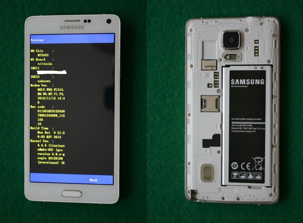

Bist Du 100% sicher dass das ein original Note 4 von Samsung ist ?
Mir sieht das stark nach einem China-Fake aus.
Gabs einige beim Note 4.
Falls es ein Fake ist, darfst Du natürlich keine Samsung Firmware aufspielen, sonst ist Ende Gelände !!!
Geh doch mal auf Version vom unteren Fenster, was kommt da wenn Du das anklickst ?
Das ist definitiv kein Note 4. Der Rahmen schaut anders aus. Der von Note 4 hat einen leichten Steg und ist chrom/silbern. Auf deinen Fotos ist das leider nicht zu sehen. Dann fehlen die "Einbuchtungen" bei der Powertaste. Diese ist auch nicht auf der gleichen Höhe wie beim Original. Das Recovery sieht auch anders aus.

wie sagte PittiPlatsch - ach du meine Nase! dachte es ist ein Note 4, hab den USB JIG gekauft, mal sehn was der sagt. Die Version Daten als ordentliches Bild (mit Stativ:)) und die Rückseite mal anbei, könnt Ihr damit was anfangen ? Was heißt den China Fake, wenn die das Handy nachbauen, was iss denn da nich original ? Ich halt erst mal still und sag Danke

Was steht unter dem Akku?
ach- geht ja noch weiter:
(prerelease) (GCC) ) #1 SMP PREEMPT
Thu Apr 2 14:28:53 CST 20 15
Android Vers.: 4.4.2
SW Vers. ALPS.JB3.MP.V1
Custom Build Verno.:
V80_QHD_V1.2_20
150402_1417_V1.
1.3_ENZH_PIP_4D
da ist dann aber Schluß.
Auf die schnelle habe ich für MT6582 nichts gefunden, aber vielleicht kann dir da @KST66 weiter helfen.
unter dem Akku steht eine andere IMEI !! oben steht:
Samsung Mobile Phone
Model: SM-N910U
SSN: N910UGSMH
Rated: 3,85V =; 1500 mA
Made in Korea by Samsung
dann die IMEI. 355 ... ... ... 506
S/N: RF8F91N3E1V
damit was anzufangen ??

Photografiere doch mal was unter dem Akku steht und schick mir Beides (bei mir kannst Du das machen, denke ich habe ne gute Reputation hier) beide kpl. IMEIs (das ist ein Dual-SIM Handy schätze ich) als PN (persönliche Nachricht).

Ich denke ich habe das "Note 4" gefunden. Schaut mal bitte nach dem "HDC Galaxy Note 4" um meinen Verdacht zu bestätigen (oder zu wiederlegen). Es gibt bei den XDA's sogar ein Review dazu auf YouTube.
Hier der Link zu der Seite bei den XDAs
Also doch ein Clone.
