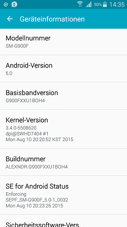

Mal ne andere Frage: die Alexandr, welches Lollipop ist das eigentlich? Bei Androidversion steht ja nur 5.0, ist es also 5.0.1 oder schon 5.0.2? Reine Neugierde.

!! Update BOH4 und POGC !!
Hey Poll,
ähm, jetzt bin ich auch überfragt ^^ Was ist was ? Ich habe glaub gerade die POF9
Somit mpsste ja die POGC für mich sein ?
Was ist aber der Unterschied ?
poll09
Ja die habe ich auch drauf gehabt. Hatte das Gefühl das da was mit dem Wlan nicht in Ordnung war. Nun bin ich wieder auf die BO umgestiegen. Installation klappte problemlos.
