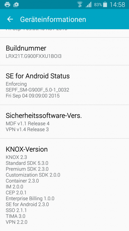

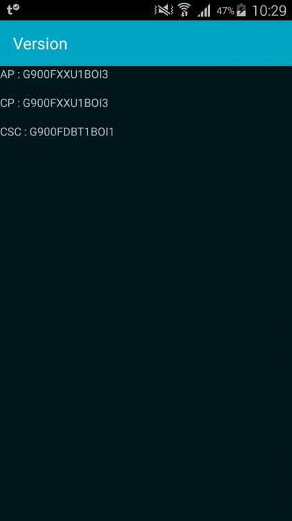

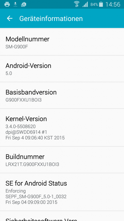

Aearis
Ich habe die Anleitung bis zum Punkt "Downgrade -> Flashen" exakt befolgt. Nach dem Aufspielen der "G900FXXU1ANE2_G900FDBT1ANE2_G900FXXU1ANE2_HOME.tar.md5"
Nehme ich den Akku raus und versuche dann in das Recovery Menü zu kommen mit:
"Home + Vol Up + Power"
Im Anschluss scheint das Smartphone zwar zu starten (Man hört den üblichen Samsung Ring und die LED leuchtet blau). Der Bildschirm jedoch bleibt komplett schwarz. Ich vermute, das ich warscheinlich ins Recovery Menü komme, jedoch eben ohne Bildschirm anzeige. Habe dann auch schon versucht "Blind" mit dem nächsten Schritt
"Erneutes Bereinigen"
weiterzumachen, jedoch ohne Erfolg.
Nun, ich habe das Smartphone seit etwa 2 Wochen über meinen Vertrag bekommen von 1und1, Ein Branding scheint es wohl nicht zu besitzen. Ich dachte erst, es hängt damit zusammen aber diverse Anleitungen im Netz haben mir bestätigt, das wohl kein Branding vorhanden ist. Zu erkennen an dem DBT in der dritten Zeile. Ich habe auch schon diverse andere root anleitungen ausprobiert und ich komme im grunde genommen nie über diesen Schritt hinaus. D.h. die
macht mir immer einen Strich durch die Rechnung. Ich hoffe es kann mir jemand weiter helfen. Hier noch einige angaben:
