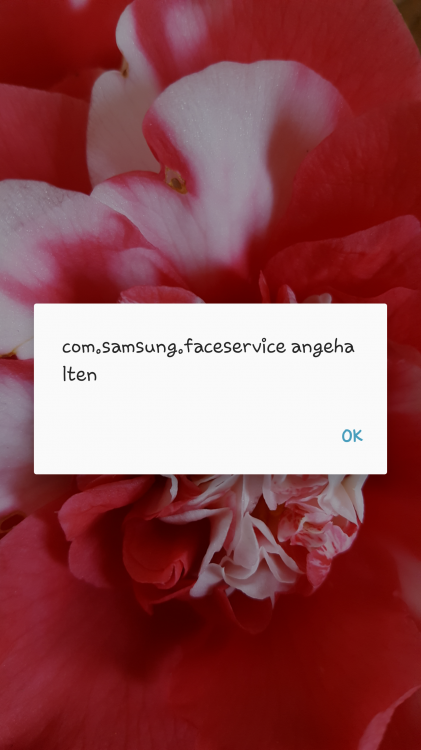

seit dem 2.Update von Marshmallow 6.0.1 erhalte ich ständig eine Fehlermeldung --> "com.samsung.faceservice angehalten"
1. Was ist das bitte für ein Service ?
2. Wo kann ich diesen deaktivieren?
3. Wieso erscheint dieser erst seit dem letzten Update ?
Vielen Dank
Gruß MisdaT

Das müsste die Entsperrung mit der Gesichtserkennung sein. Hast du schon mal einen Wipe Cache in der Recovery gemacht ?

Kommt die Meldung nur nach dem Reboot oder jedesmal, wenn du das S6 aus dem Schlaf holst ?
MisdaT
- nach einem Reboot kommt die Meldung nicht, ab und zu, wenn das Gerät aus dem Schlaf geholt wird
- meistens aber kommt die Meldung in der Galerie

Habe soeben mit Samsung-Fernwartungsdienst telefoniert.
In dem letzten Update ist ein Fehler drin, lt. Samsung !!!
Die Berechtigungen werden falsch gestzt.
Beheben lässt er sich (angeblich) nur, in dem das Telefon per Werkseinstellugen zurückgesetzt wird.
Ich soll eine Sicherung machen, das das Gerät zurücksetzen und dann die Sichrung wieder einspielen.
Echt toll !!!
Ach übrigens, wenn diese Prozess nicht funktioniert, dann muss das Telefon eingeschickt werden.
Ich versteh soetwas nicht. Kann nicht eine Firmware ausgiebig getestet werden, bis sie freigegeben wird ?

Ich habe mal ein wenig recherchiert und dieser Fehler scheint auch beim S7 aufzutreten. Workaround den Prozess einfrieren. Dafür benötigst du die APP Package Disabler Pro

Euer Galaxy ... meldet immer wieder "com.Samsung.faceservice angehalten".
So behebt ihr den Fehler und werdet die nervige Meldung los:
  • Öffnet die Einstellungen und wählt "Anwendungen".
  • Tippt nun auf "Anwendungsmanager"
  • Tippt auf "Mehr" und wählt "Systemanwendungen anzeigen".
  • Sucht in der Liste den Eintrag "com.Samsung.faceservice" und tippt ihn an.
  • Tippt auf "Speicher".
  • Und dann nacheinander auf "Daten löschen" und "Cache leeren".
  • Der Fehler sollte nun behoben sein.
