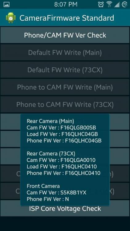

Camera Firmware Standard
Bei meinem Note Edge (root) kommt dieser Schirm:
XXS1DPL1, 6.0.1

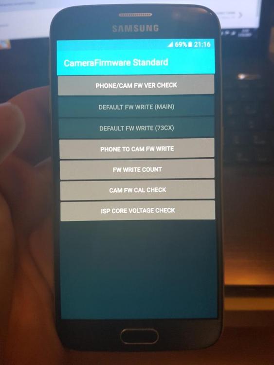

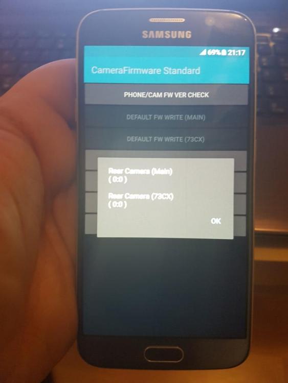

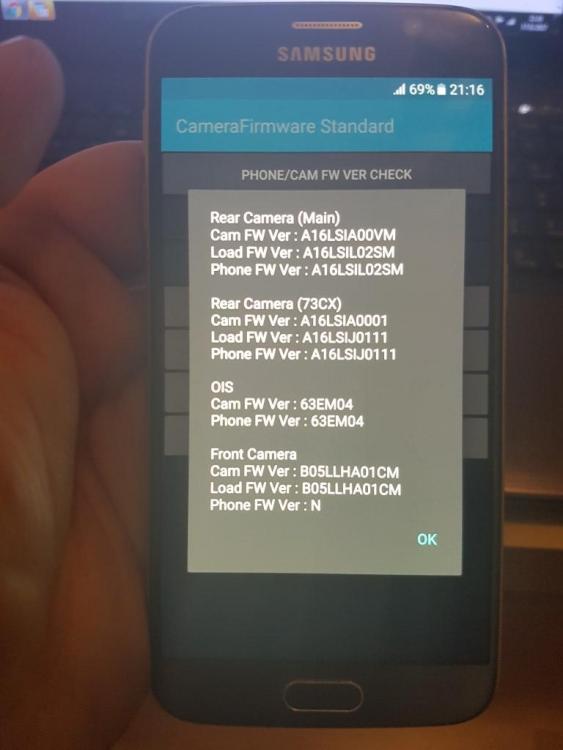

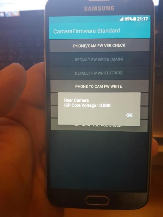

@KST66 der *#34971539# Code geht, komme auch in das Menü: Camera
was mich interessiert: was bedeutet ISP Core Voltage Check da wird ein Wert angezeigt
Hmmm, keine Ahnung. ISP an sich könnte evtl InternetServiceProvider heißen, hat dann aber nichts mehr mit der Cam zu tun. Muss mal recherchieren was das bedeutet.
Das der Code nicht hat tut mir leid, KST66 konnte da zum Glück abhelfen ;-)

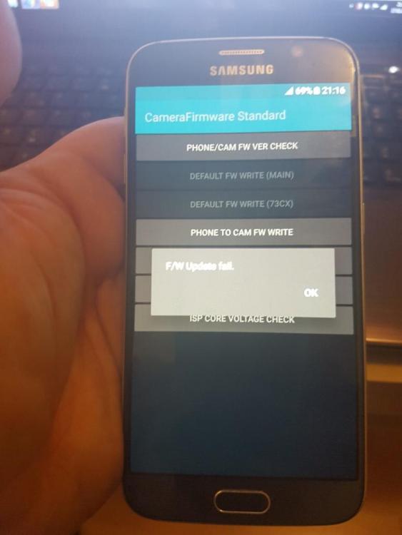

Was mich mehr wundert, wieso das Update nicht funktioniert hat?
ISP ist der Sensor (Graphikchip) Deiner Kamera.
Der wird anscheinend mit 0,8V betrieben.
Warum Dein Update nicht funktioniert weiss ich leider nicht.

Bei meinem Note Edge (Android 6.0.1) gehen beide Cams, aber ein FW-Update bricht mit der gleichen Fehlermeldung ab.

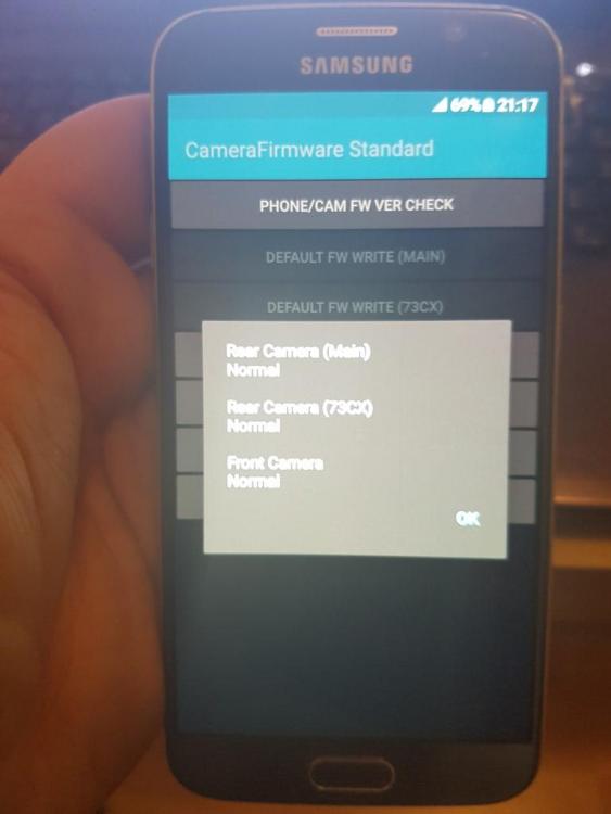

So schaut das bei mir aus:
Ich habe so langsam den Verdacht, dass das Logicboard nen leichten Wasserschaden gehabt haben könnte, und da wurde vielleicht der Chip der Kamera zerschossen.

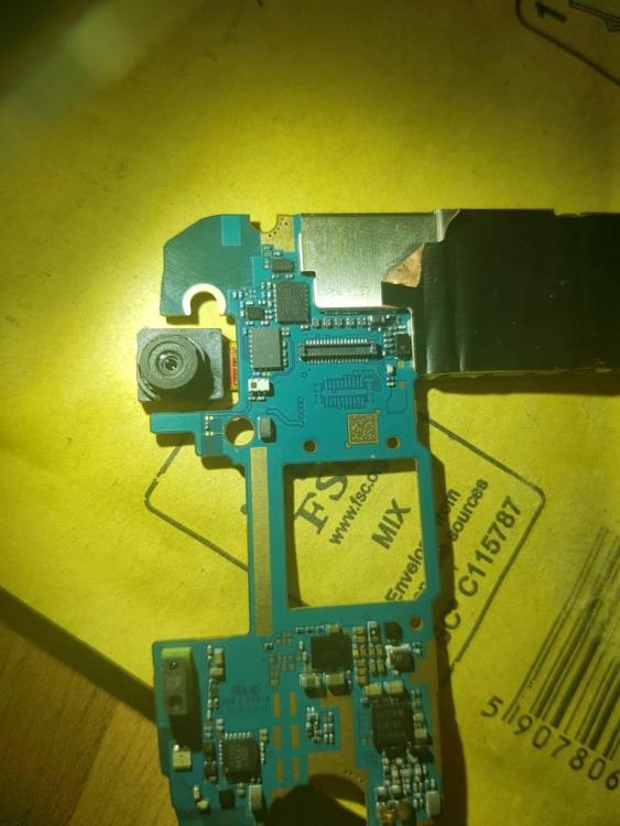

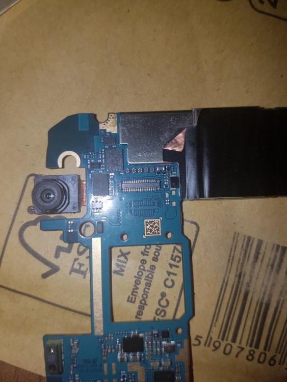

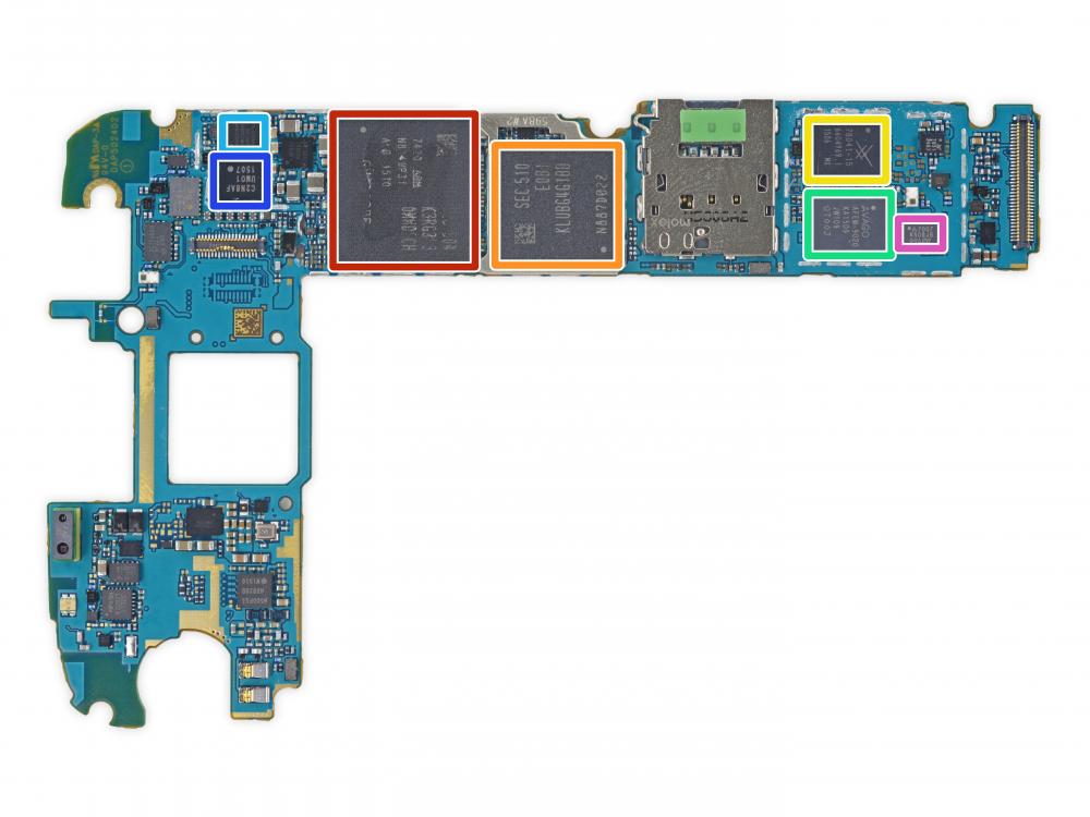

Ich weiß das Thema greift sehr tief in die Materie ein, aber wenn ich mir dieses Bild anschaue, schaut es doch so aus als gebe es einzelne Chips für einzelne Komponente.
Die Platine auf dem Bild soll eine vom S6 sein, wobei sie sich von meiner unterscheidet. Neben dem Simkartenleser habe ich keine Chips. Gelb und gründ umrandet.
Neben dem Kamera-Connector (blau) soll angeblich der image processor sein. Und nebenbei fand ich heraus:  Image Signal Processor = ISP
