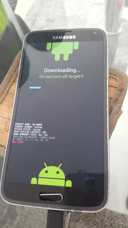

Flash88
Was mich gerade beim Flashen wundert ist dass das Bild immer nach oben wandert und unten wieder auftaucht immer in einer endlosschleife sowas hatte ich ebenfalls noch bei keinem Handy :D

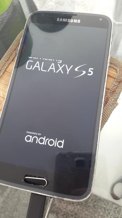

Bild 2 nach Flashen ... Da bleibt das Bild hängen der Ton kommt normal wenn man ein wenig wartet sieht man wie die Schriftlangsam von oben nach unten langsam verschwindet. :huh:
nicht wundern wegen dem Homebutton das Display ist aktuell nicht komplett eingeklebt lohnt sich ja nicht falls es doch ein Hardwareschaden ist.
