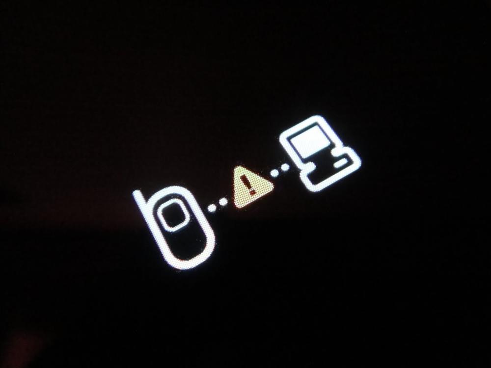

Hi. Ich brauche unbedingt eure Hilfe, nachdem ich nun locker 5 Stunden damit verbracht, unzählige (Video-)Anleitungen durchprobiert habe und einfach nichts geht. :/
Ich habe hier ein gebrandetes GT-P1000 herum kullern, welches ich bisher nicht benötigt habe. Nachdem ich dies nun für Skype ready machen wollte, soll meine Großmutter bekommen, und ich dafür Android über 2.2 benötige, wollte ich das originale 2.3.6 aufspielen. Laut Kies ist hierfür keine Software verfügbar (> Branding!?). Nun denn, flashen wir eben eine deutsche Version (österreichisches Branding). Dabei scheint etwas schief gelaufen zu sein oder ich hätte nicht im Download Modus herum gurken sollen. -.-#
Lange Rede, kurzer Sinn: Angezeigt wird mir nur noch "Handy - -  /!\ - - PC". Ich habe schon versucht diverse Sachen per Odin aufzuspielen, erhalte hier jedoch eigentlich immer nur:
  • ID:0/004> SetupConnection..
  • <OSM> All threads completed. (succeed 0 / failed 1)
Egal was ich mache, dies sind die letzten beiden Schritte, welche im Log angezeigt werden. Es ist am Display auch kein Ladebalken oder dergleichen ersichtlich, wie in manchen Videos zu sehen.

Nachdem ich zig PIT Files flashte, man sagte mir ich hätte wohl die Partition zerschossen, schaffte ich es irgendwann das richtige File zu flashen und den Download Modus zu erreichen. Folgende Anleitung verhalf mir anschließend zu einem Android 2.3.3., sollte einmal jemand in die Verlegenheit kommen und es mir gleichtun. :)
https://forum.xda-developers.com/showthread.php?t=1508703

ich habe leider dasselbe problem mit dem handy to pc symbol, komme in kein anderes menü, habe diverse tastenkombis getestet, leider kriege ich gar nichts mit odin geflasht, weil ich auch nicht weiß womit ich das gerät retten kann, wir brauchen dringend hilfe :/
Gruby
ich bin nach diesem video vorgegangen und habe auch die files aus der beschreibung geladen, odin hat mein tablet erkannt, die samsung driver waren auch installiert.
nach dem download modus ist odin dann auf rot gesprungen und dann hatte ich den salat (bis video 3:57 habe ich alles gemacht)
Welche pit files bzw. was muss ich jetzt tun?

ups da hab ich wohl den link vergessen, ich habe eine pit geflasht und bin jetzt wieder auf 2.3.
werde jetzt nach der anleitung hier gehen und damit versuchen auf 4.4 zu gehen, trotzdem danke ertstmal für die schnelle antwort ferrit.
gruby88
ich hänge jetzt wohl beim rooten fest, es ist die 2.3 drauf und ich habe dieroot+ cwm datei aus verschiedenen quellen geladen und dann mit odin (im downloadmodus) versucht zu flashen.
hab mal ein bild angehangen.https://www.bilder-upload.eu/show.php?file=e77613-1450485866.jpg
danach kommt der handy to pc bildschirm den ich durch flashen der PIT wieder wegbekomme und es normal startet.

Vor Flashen mit Odin müssen im Task Manager alle Kies-Prozesse beendet werden, sonst geht es schief!
(die nötigen Treiber sind aber weiter aktiv)
Odin immer als Administrator starten!
Anderer Weg: kommst Du in den Recovery-Modus?
Wenn ja, flashe zum Rooten SuperSu 2.46 -> siehe Anhang
Die Datei auf die externe SD kopieren und auch gleich in den internen Gerätespeicher, indem Du das Gerät mit dem PC verbindest.
Mitunter wird nämlich in CWM die Externe nicht erkannt!
In Recovery "install zip" wählen und flashen.
Falls erfolgreich, melde Dich wieder....
