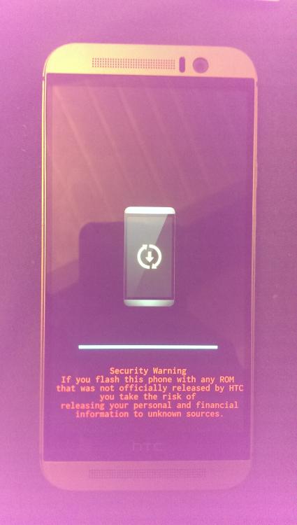

Also habe ich mir diese RUU downgeloaden und wollte sie einspielen. Zuerst sah alles auch ganz gut aus, das Gerät hat sich in den Bootloader gestartet und angefangen, das Update einzuspielen.
Dann plötzlich kam am PC allerdings eine Abbruchmeldung:
Fehler [155]: Abbild-Update-Fehler
Das ROM-Update-Utility-Programm kann das Android-Telefon nicht aktualisieren.
Besorgen Sie sich das richtige ROM-Update-Utility-Programm und versuchen Sie es erneut.
Im RUU-Programm hieß es unter "Hilfe" noch, ich solle den Akku rausnehmen - sehr lustig beim M9...
Weder Power-Knopf noch Volume-Down+Power-Knopf bringt etwas...
Ist das Teil jetzt am Arsch? Ich versteh nicht, was da falsch gelaufen ist. Laut der HTC-Website war das doch ein Update für's M9.
Mein Gerät ist zudem branding-free
Seitdem hängt mein Phone in dem Zustand, wo es sich zuletzt während des Update-Vorgangs befunden hat:
Asselalf ™
Halte mal Power und Volume Down für paar Sekunden gedrückt.

Tut sich leider überhaupt nix. Weder Power alleine, noch in Kombination mit VOL-Down.
Ich vermute, diese RUU war eine US-RUU und nicht für Europa bestimmt, daher die Fehlermeldung.
Das hier habe ich jetzt gefunden nach Googlen, das ist wohl die WWE International-RUU. Zumindest dieselbe Nummer, die vorher auf meinem Phone drauf war. Soll ich die jetzt einfach mal versuchen drüber zu flashen?
https://forum.xda-developers.com/one-m9/help/htc-one-m9-3-35-401-12-ruu-installer-t3318517
Bitte helft mir hier wieder raus, bin schon ganz verzweifelt. Ich hoffe, ich habe das Teil jetzt nicht geschrottet. Aber es war ja alles S-On und Locked und Stock.

Probiere nochmal Power + Volume Up für mindestens 10 Sekunden
Kreacher
Wow!! Das hat geklappt. Es ist ausgegangen und hat neu gebootet und ist jetzt scheinbar wieder so wie vorher. Also normaler Desktop, alle Apps da, etc.. Vielen herzlichen Dank!!
