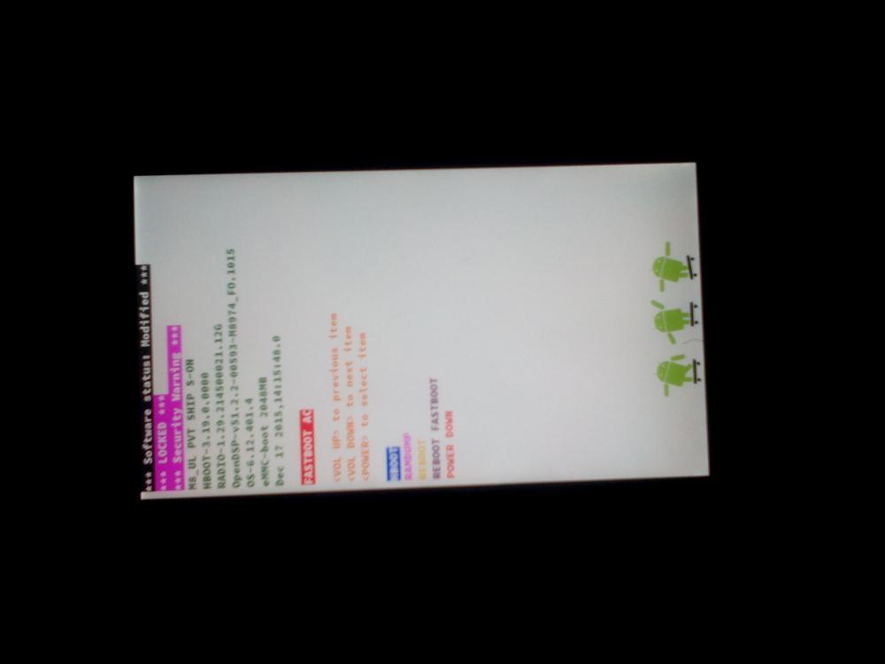

Folgendes: Seit mein Handy (HTC One M8) sich heute wegen leerem Akku verabschiedet hat und ich daraufhin ein mobiles Ladegerät angeschlossen habe, erscheint beim Neustart ständig der Bootloader. "Reboot" bringt überhaupt nichts, das Handy vibriert kurz und landet wieder im Bootloader. Ganz oben erscheint die Meldung "Security Warning", was nicht hoffnungsvoll klingt. Komischerweise ist der Software Status "modified" und "locked", obwohl ich mich noch nie im Bootloader aufgehalten geschweige denn etwas geflasht / gerooted hätte. Ich kenne mich damit auch überhaupt nicht aus. Die minimale Ahnung, die ich habe, habe ich mir in den letzten 3 Stunden bei Google angeeignet.

"Locked" & gleichzeitig "Modified" klingt erst mal seltsam. Kannst du vielleicht mal ein Bild vom Bootloader machen und hier hochladen?
Hab ich. Sorry für die Qualität, konnte das Bild nur mit dem tablet machen und die Kamera dort ist bescheiden...
Hab ich so auch noch nicht gesehen... Hast du das Gerät evtl. gebraucht gekauft?
