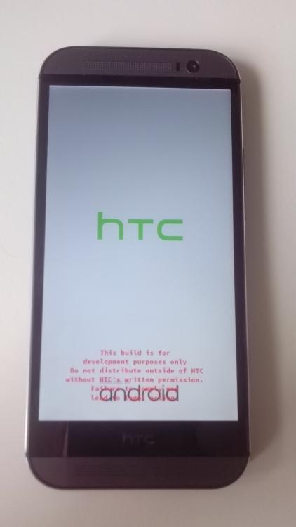

Ich wollte eine Werkswiederherstellung unter TWRP (3.0.2-0.m8) starten. Damit es auch richtig schön wird, habe ich unter "Wipe" -> "Select Partitions to Wipe" in jedes Kästchen eine Haken gesetzt (ich weiß total bescheuert).
Dann auf Neustart, und jetzt habe ich den Salat. Es erscheint der HTC Bildschirm -> und Ende. Kann das Handy weder ausschalten noch sonst was....
Gibt es da noch was zu retten?

12. Jetzt sieht man den weißen HTC for Android Bildschirm mit dem roten "Development-Text".
13. Power Taste lange gedrückt. Nichts passiert. HTC Bildschirm leuchtet weiter.
14. Vol - und  Power: Nichts passiert. HTC Bildschirm leuchtet weiter.
15. Handy an PC angeschlossen und ADB and fastboot gestartet. Kommt die Meldung: "error: device '(null)' not found" HTC Bildschirm leuchtet weiter.
16. Ratlos auf Hilfe hoffen ;-)

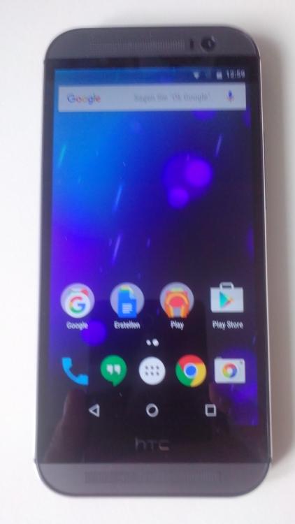

Vol + und Power = Das Handy geht aus.
Dann schnell Vol - und Power = ich bin im TWRP!!!!
Ich versuche jetzt, GPe zu installieren. Bitte Daumen drücken!!!
