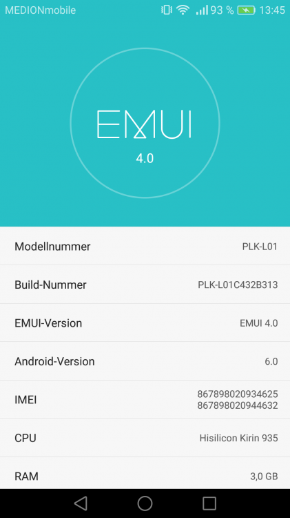

also ich hatte zuvor B170 und nun die B313.
Habe das upgrade über einen Rollback zur B300 und anschließend über die B121 zur B313 hinbekommen :D

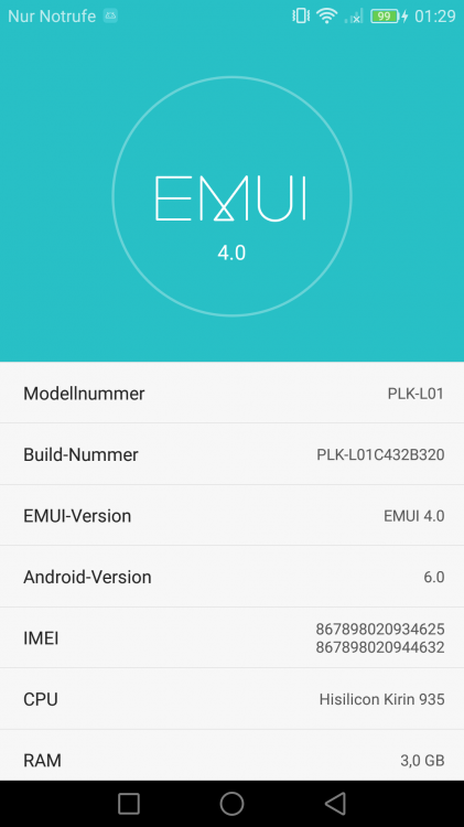

ich habe bezüglich der Version PLK-L01C432B320 (ist installiert) einige Fragen:
Ist das noch die Beta? Wie kann ich dann die Offizielle Version erhalten?

Hallo und willkommen auf handy-faq.de,
die B320 ist nur ein Update(m. Sicherheitspatch) auf die B313, also immer noch Beta, hat ja auch noch genügend Bugs, ich selbst, war mit der B313 glücklicher, da habe ich wenigstens meine Gmail-Benachrichtigungen erhalten. Die Finale, erhältst Du wie alle anderen, wenn sie verteilt wird, wann das genau ist ??? lt. Gerüchten bald. Sobald eine neue Version auftaucht, findest Du sie hier zum Download(sobald wir sie habe), falls du sie nicht über OTA erhältst.

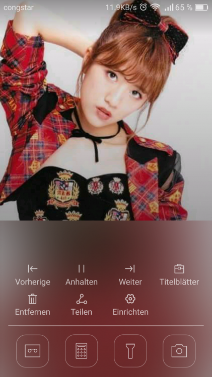

Ok, eine weitere Frage zur B320:
Wie bekommt man den lästigen Sperrbildschirm wieder geändert? Seit dem Update laufen da immer irgendwelche Fotos (Schachbrett, Musikinstrumente etc.) ab.
Hat jemand eine Idee?

Das ist ein komplexes Thema, kommt darauf an was Du genau als Ergebnis willst.
SperrBS mit wechselnden Bilder oder ein festes Bild.
Mögliche Lösungen:
1. 2 Finger auf dem HomeScreen zusammen ziehen und dann über Hintergrund einen anderen auswählen und als SperrBS festlegen.
2.  Einstellungen -->Bildschirmsperre & Kennwörter ---> Bildschirmentsperrstil -> anderen Stil(nicht... Magazine) auswählen dann ist die Diashow weg
3. Wenn man eigene Bilder anzeigen lassen will, kann man am Sperrbildschirm von der unternen Display-Kante nach oben wischen und über den Menüpunkt "Titelblätter" die Bilder selektieren, die angezeigt werden sollen.
4. In der Galerie ein Bild auswählen, dann auf Menü->Festlegen als-> Hintergrund->Bildschirmsperre
5. oder hier einfach auf "Anhalten" klicken, dann wechselt es nicht mehr.
