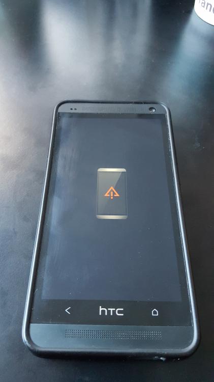

Ich habe versucht den Custom ROM ViperVenom zu entfernen und das Aktuelle Android Lollipop 5.1 zu installieren. Das Handy hängt beim Starten beim HTC Logo, sobald ich das Recovery starte kommt ein Rotes Warndreieck. Über cmd habe ich bereits versucht durch direkte Aufforderung Lollipop zu installieren, es kommt aber dabei immer eine Fehlermeldung.
 Guru-Reset.zip
File lässt sich auch nicht drauf spielen. Screenshots habe ich mit dran gehängt. Wäre für weitere Hilfe sehr dankbar.

vor 2 Stunden, Asselalf said:
Falls du keine wichtigen Daten auf dem internen Speicher hast wäre die RUU die einfachste Methode. Dafür muss allerdings der Bootloader wieder geschlossen werden.
Das wäre dann die passende RUU: https://www.androidfilehost.com/?fid=95784891001604835
Hab nix wichtiges drauf, will das Handy sauber weiterverkaufen. Wie schließe ich wieder den Bootloader?
Die RUU File tu ich einfach auf meinem Rechner starten, das Handy kann ich ja höchstens in das Boot Menü bringen. Reicht das aus?
Asselalf ™
Den Bootloader schließt man mit folgendem Befehl:
fastboot oem lock
Dann einfach in den Bootloader booten und die RUU am PC starten
blue Dragoon
fastboot oem lock
Ok danke, danach ist es komplett auf Werkzustand und ich kann die neuste Version von Android raufspielen?
Benski_84
Da brauchst du anschließend nichts mehr drauf zu spielen, dann ist es bereits auf dem neuesten Stand ;)
Nach der ruu einfach ganz normal die anstehenden OTA Updates durchführen.
Durch die RUU, bist du wieder im Werkzustand und kannst somit wieder die offiziellen Updates (automatisch) installieren.
