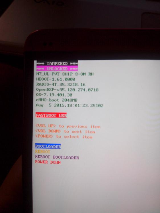

Deine Firmware ist zumindest aktuell.
Aber mit der genannten TWRP Version, kannst du die aktuelle Viper nicht flashen.
Du benötigst TWRP 2.8.4.0 oder neuer, damit du die Viper installieren kannst.
Die aktuellste TWRP Version, wäre die 2.8.7.0:
https://dl.twrp.me/m7/twrp-2.8.7.0-m7.img
Lade dir diese herunter und flash sie im fastboot:
fastboot erase cache
fastboot flash recovery twrp-2.8.7.0-m7.img

HHburak
Nach dem ich die Anweisungen ausgeführt habe, und dann versuche die Recovery im Bootloader zu öffnen. Steht dort "Entering Recovery" über dem HTC Logo. Doch danach geht der Bildschirm kurz aus und das Handy bootet immer wieder neu nach paar Sekunden. Sprich ich komm nicht mehr ins twrp
Ist es ebenso normal, dass sich das Handy ab und zu während des Bootloader neustartet und versucht zu booten(immer unregelmäßig)?
Es ist beides nicht normal.
Scheinbar ist die offizielle TWRP Version Buggy.
Da ich kein M7 mehr habe, kann ich es leider nicht testen.
Aber hier hat ein User/Dev eine inoffizielle Version erstellt, die funktionieren sollte:
https://android.cmphys.com/twrp-m7/
Du kannst es ja mal damit versuchen, ob du mit der unteren Version, wieder in die Recovery kommst:
https://android.cmphys.com/download/1250/?version=2-8-7-1
Die Reboots im hboot, deuten aber eher auf einen Hardware defekt hin oder eine nicht korrekt installierte Firmware.
