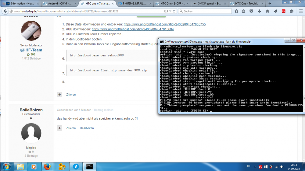

ok noch steht er da so wie auf dem Bild....kann nichts eingeben.... geht nicht weiter ! ich warte mal einen moment !
der bleibt da stehen sending "zip" ...(50278 kb)
ich lade mir die RUU nochmal runter..... vllt ist damit irgendwas ?!

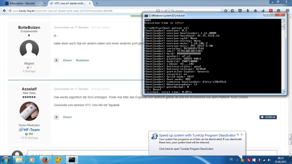

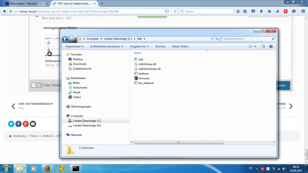

Das würde eigentlich die RUU erledigen. Poste mal bitte das Ergebnis von fastboot getvar all und ein Screenshot von dem Platform Tools Ordner.

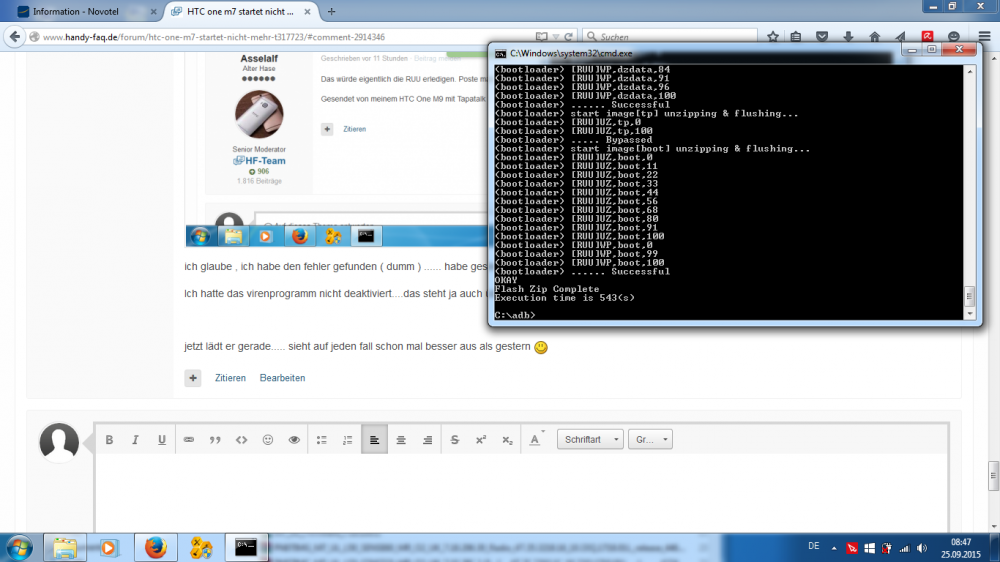

moin .....
ich glaube , ich habe den fehler gefunden ( dumm ) ...... habe gestern nochmal überlegt was ich falsch gemacht habe !?
Ich hatte das virenprogramm nicht deaktiviert....das steht ja auch überall
jetzt lädt er gerade..... sieht auf jeden fall schon mal besser aus als gestern :)
was muss ich nun machen ?
geladen hat er anscheinend die ruu ! aber auf dem handy ist das graue htc noch zusehen , und der grüne balken darunter ist nicht ganz durch ?!
Asselalf ™
Fastboot reboot
