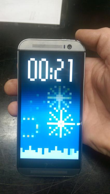

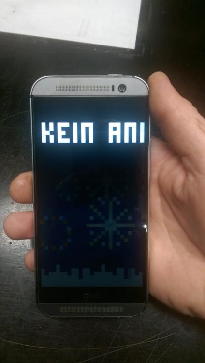

duke88s
Ach herrje, was ist das denn jetzt???
Ich füge mal 2 Fotos an...
Schrammel
@duke88s
diese Darstellung ist für das Dot View Cover und sollte eigentlich nur kommen, wenn dieses angebracht und geschlossen ist. Da es auch so jetzt sichtbar ist, gehe ich schwer davon aus, dass ein Defekt des sogenannten Hall Sensors vorliegt. Dieser erkennt zum einen das das Cover angebracht ist und zum anderen ob du den Deckel des Covers öffnest und schließt.
duke88s
Der Touch lässt sich in keiner Weise bedienen...bekomme es nicht mal mehr ausgeschaltet.
Das einzige was reagiert sind die Vol +/- Taste und die Powertaste.

Schrammel
es wird nicht reagieren weil es im dot View Modus ist. Dort kommt es auch nicht raus!
