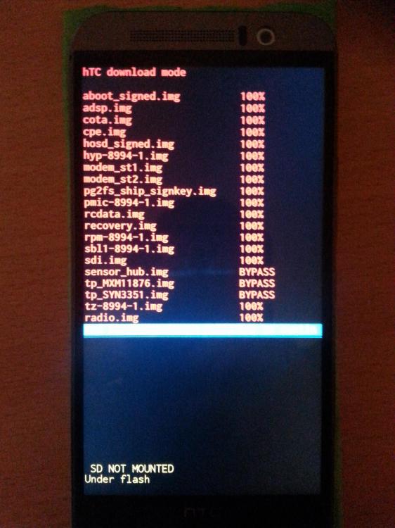

  4. Der Flash-Vorgang beenden/bestätigen
    Das Ergebnis sollte ungefähr so aussehen:
    H8YTnHy.thumb.jpg.8fa4d4eabdc734c38aa83c
    Falls ja hat alles funktioniert und ihr müsst den Vorgang nur noch durch drücken der Power-Taste beenden.
