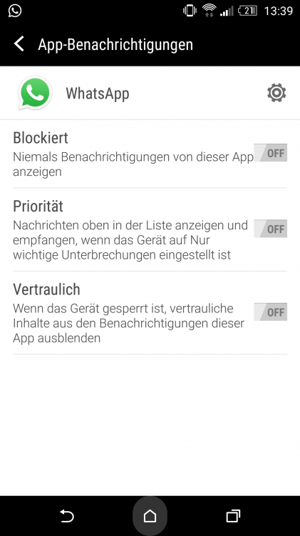

Edit: Oder falls da kein Haken in "Einstellungen>Info>Software-Updates" ist, kannst du beim nächsten Mal, wenn die Info für ein Update kommt einfach lang auf die Benachrichtigung drücken. Die sollte dann ihre Farbe verändern und über das i kannst du die Benachrichtigungen dann ausschalten.

Ich bin mir gerade nicht ganz sicher, wo von du sprichst. Update Einstellungen für das Betriebssystem findest du unter "Einstellungen>Info>Software-Updates". Wenn überhaupt, kannst du dort das automatische Downloaden abstellen. Die Benachrichtigungen für das Update lassen sich wie in dem Edit meines letztens Posts beschrieben deaktivieren. Das müsste dann ungefähr so wie in folgendem Beispielbild aussehen. (Ich hab jetzt Whatsapp genommen, weil ich von meiner Custom Rom bereits die neueste Version installiert habe und somit keine Benachrichtigung für Software Updates habe.)
