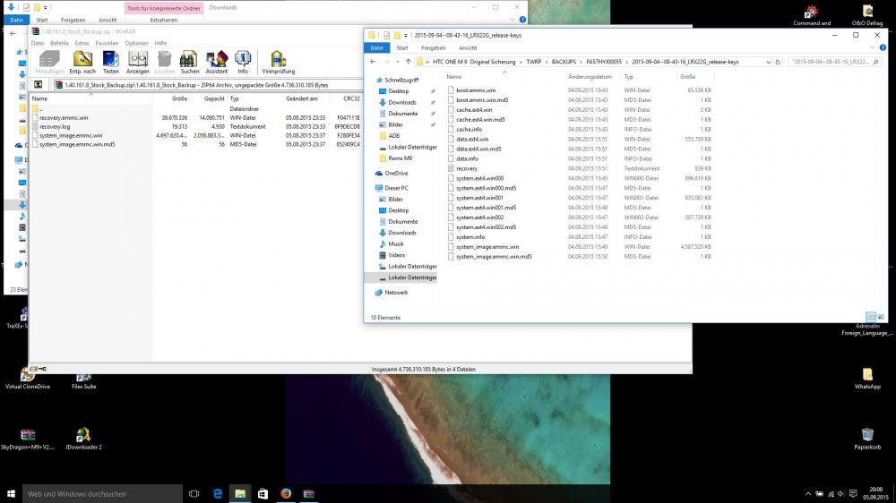

ich hab mal nen Screenshot gemacht. Bin gerade etwas überfordert: rechts ist der Inhalt meines TWRP Backups und links der Inhalt des gedownloadeten Backups

Wie gesagt, um Back-to-Stock zu kommen, reichen das System Image und das Boot Image aus. Alles weitere ist Zeit- und Speicherverschwendung. Die Recovery in unserem Backup ist die Stock Recovery, die du für die Updates brauchst.
Bei dir sind dann noch Backups vom Cache, der Data-Partition und ein Backup vom System dabei. Diese werden aber eigentlich nicht benötigt. Dein Backup vom System Image wird wahrscheinlich fehlerhaft sein, weil TWRP meines Wissens nur mit exfat optimal arbeitet. (Weil die System Image Dateien für die anderen Formate zu groß sind.)
Folge einfach dieser Anleitung und lass die "extra Schritte" für das manuelle Boot Image flashen weg. Die sind bei dem Backup, dass du runtergeladen hast nicht nötig. Edit: Ich seh grad, dass in unserem Backup das Boot Image fehlt. Also bitte doch komplett der Anleitung folgen.

Wie du anhand des eingefügten cmd Verlaufes sehen kannst geht das flashen nach der Anleitung von Seite 1 dieses Threades nicht.
Eine System.emmc.win gibt es auch nicht in dem Backup wie es auf der Seite geschrieben wird. Auch da ist nur das system.image.emmc.win drin. Dieses lässt sich aber erst flashen wenn man die Datei in system.emmc.win umbenennt und dann per fastboot flash system.emmc.win flasht. fastboot flash system.image.emmc.win wir von adb nicht akzeptiert.
