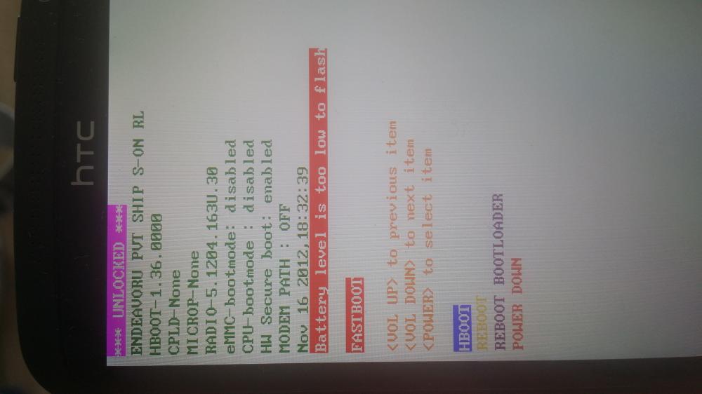

so jetz hab ich mal ne spezial frage
1. hab ein one x Modell PJ46100
BOOTLOADER STEHT AUF RELOCKED
ENDEAVORU PVT SHIP S-ON RL
HBOOT 1.36.0000
CPLD-None
MICROP-NONE
RADIO0-5-1204-163U.30
eMMC-bootmode: Disable
CPU-Mode: disable
HW Secure boot: enable
Modem path: off
bild vom einzigen display hab ich beigefügt bitte um hilfe wegen der passenden ruu
