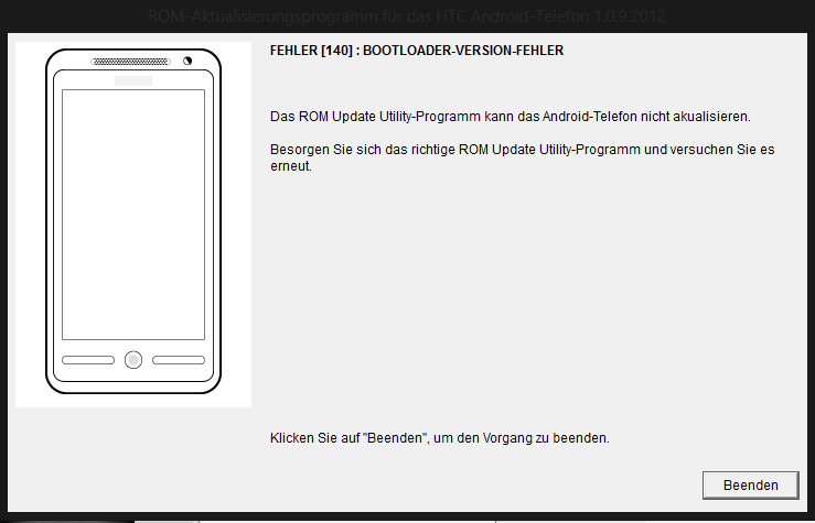

Hast du es mal mit der 3.14'er RUU getestet, ob sich diese flashen lässt?
