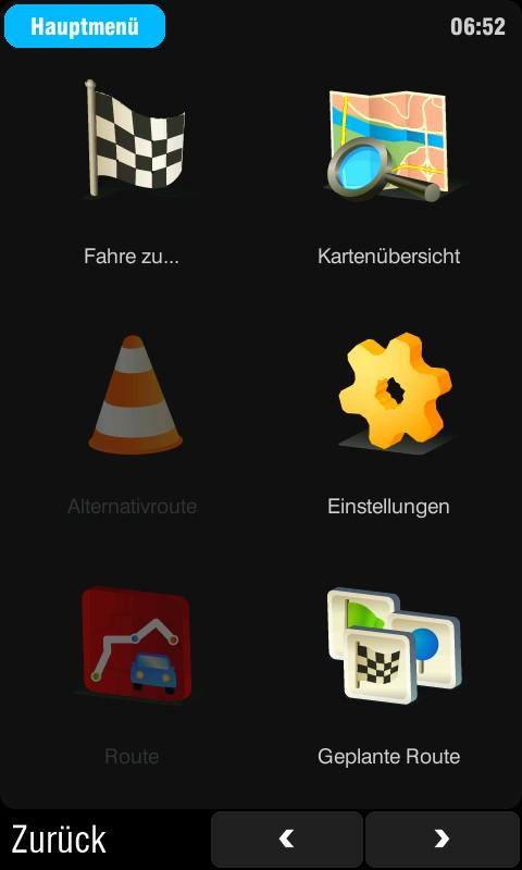

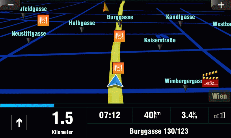

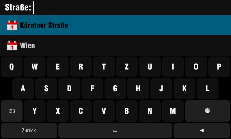

bobby65
Sygic McGuider auf HTC Touch HD
Sehr schneller start ca. 15 Sekunden, auch in den Menüs sehr schnell und flüssig
Rotation funktioniert im Programm selbst oder mit chagesscreen automatisch
Spurassistent
Radarwarnung
Extras: Weltzeit, Rechner, Länderinfo, Einheitenumrechner
Zu Kaufen um 79 Euro mit Europa 2009 auf 4 GB SD-Karte bei https://navigation.teleatlas.com/de/shop/HTC/mobile/
Gruss bobby
