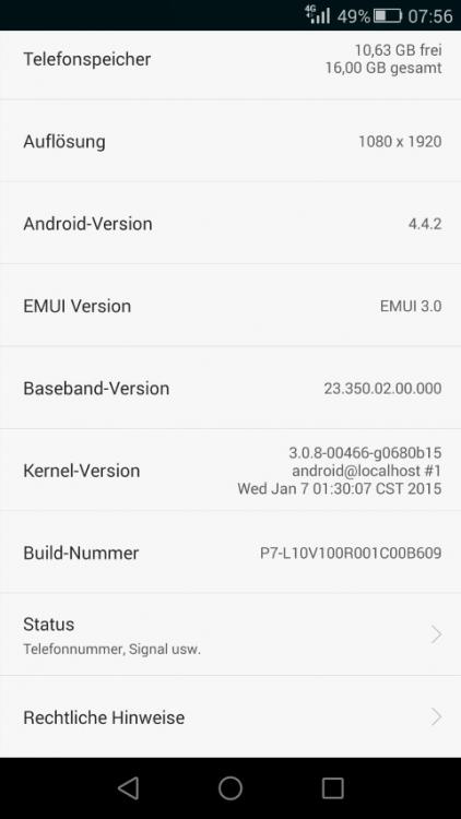

dobifan99
Das ist ja mal komisch.
Trotz Anzeige von Fail beim Force Update ist das Gerät gestartet und sagt mir im Manager an, die 4.4.2 EMUI 3.0 auf der B609 zu haben....
Das verstehe wer will.

mlerch
@dobifan99 kannst DU mal einen SCreenshot machen? Das ist nämlich interessant. Evenetuell wurde lediglich die CUST Version nicht geflasht und deshalb der FAIL.

dobifan99
So,  nun wollen wir doch mal was versuchen...
Ich werd´ bekloppt....
Eeeeendlich hat das funktioniert  :ph34r:
