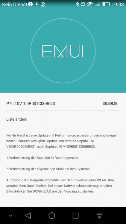

hallo,
gerade habe ich das Update B623 erhalten.
Es ist ein OTA Update mit knapp 40MB..
Dabei handelt es sich "nur" um ein kleines Update, welches der Performanceverbesserung des Systems im Allgemeinen, sowie in Roamingnetzen, handelt.
Das Update ist schnell geladen und genauso schnell installiert (als Lokales Update - private Daten bleiben erhalten!)
hier ein Link zu der B623_OTA
Bitte nur als lokales Update ausführen!!!

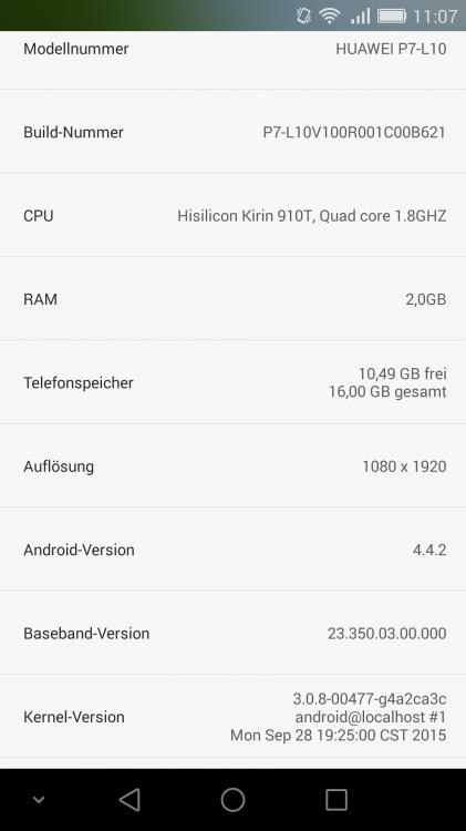

nun habe ich auch mal wieder ein problem.
habe von der 815 auf die 621 das rollback gemacht. alles geklappt. jetzt bekomme ich das update via ota auf die 623 angeboten. es lädt runter, aber beim installieren bricht es ab. habe es auch manuell über den link oben vesucht-bricht auch ab. jemand ne idee? lg
