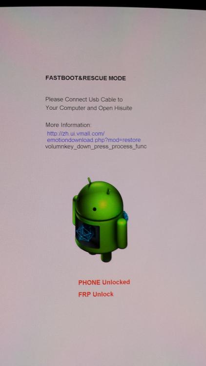

rg_muenchen
versuche seit Tagen mein Gerät Huawei Mate S (Vodafone Branding, Firmware B122) zu rooten aber ohne Erfolg und bin sehr frustriert.
Habe die Anleitung hier genommen, USB Debugging und OEM Entsperrung aktiviert, Bootloader entsperrt und twrp-2.8.7.0-carrera.img geflasht.
Kann aber das Smartphone nicht ins Recovery starten (Vol. + und Power). Was mache ich da falsch? Bin schon sehr verzweifelt.

Hast Du mal versucht via adb Befehl (adb reboot recovery) in TWRP zu starten?
rg_muenchen
Habe schon versucht, das Telefon rebootet und  ist im Bootloop
Ich bekomme das Huawei Logo am Anfang angezeigt und das war's.
Mehr kommt nicht,
Muss ich eine andere Firmware draufspielen?
mlerch
Kannst Du denn noch in den Bootloader starten?
Wenn Du nicht ins Recovery kommst, bzw. das Handy gar nicht startet, dann wirst Du auch keine andere Firmware flashen können; zumal Du TWRP und kein Stock Recovery installiert hast.
rg_muenchen
In den Bootloader kann ich starten.
Da steht "Bootloader unlocked, FRP unlock".
rg_muenchen
Hat vielleicht jemand eine Idee, wie ich das Gerät gerootet bekomme?
mlerch
Hast Du das Recovery mal neu geflasht? Eventuell war die Datei beschädigt oder der Flash hat nicht 100%ig funktioniert.
