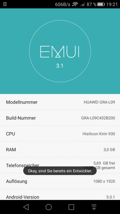

Hab das Update heute Früh bekommen,TouchPlus ist wieder da !

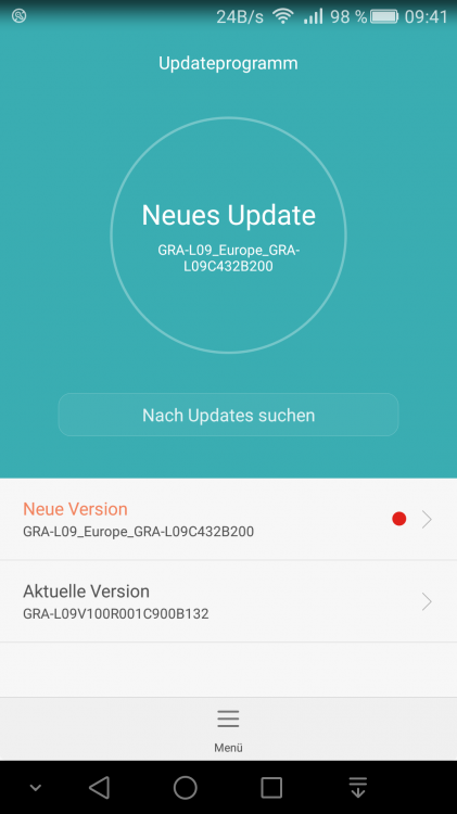

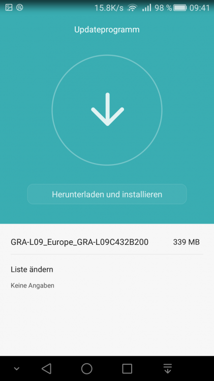

Das OTA B200 wird mir auch angeboten.  Hier das B200 OTA Update.zip

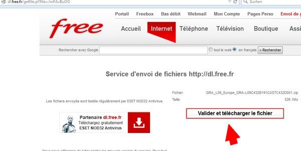

Hier  den Link  für  B191     GRA_L09_Europe_GRA-L09C432B191CUSTC432D001.zip Download (526 MB)
Vermutlich das OTA
Download Start siehe Grafik (Valider et...)

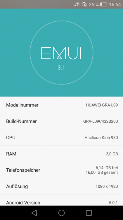

Aber das B170 Pflicht ist definitiv nicht Richtig. Ich hatte B132 (root mit TWRP drauf) und bekamm das OTA B200 angeboten.
Nun das stock recovery B132 geflasht und wie oben erwähnt in der APP Superuser unter Einstellungen die unroot option gewählt.Danach ging das ota über die Bühne.
Ich hatte auch diese überflüssigen Apps damals mit titanium deinstalliert , nicht neu  und dennoch funktioniert e das update.
bearbeitet von marwin
Bilder die beweisen das es mit b132 auch geht
