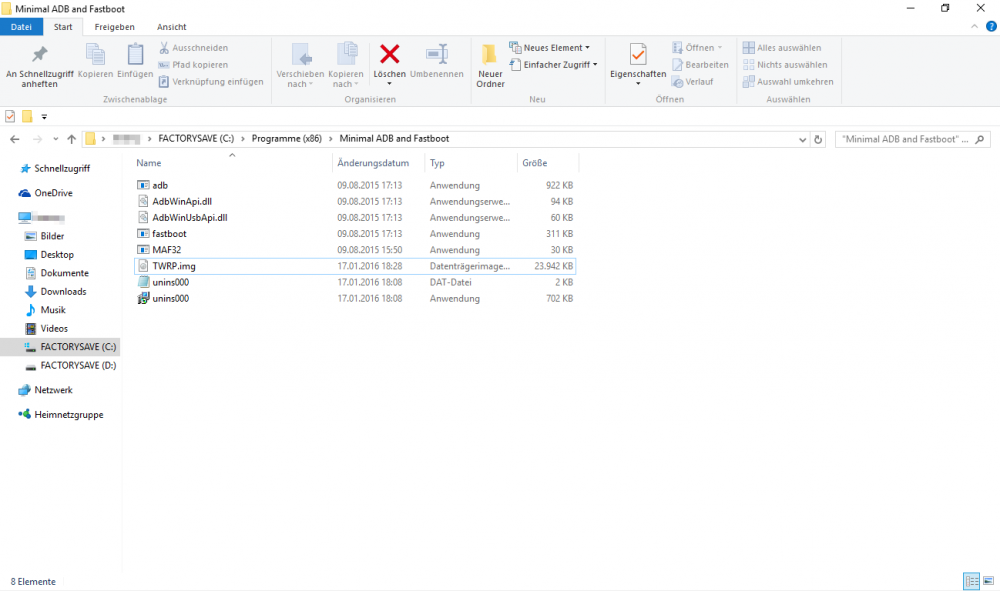

Trafalgar Square
Das kann nicht sein.
Wenn du genau fastboot flash recovery TWRP.img eingegeben hast und sich die IMG auch wirklich im gleichen Ordner wie ADB und Fastboot befindet, muss es funktionieren. Stell hier mal bitte einen Screenshot ein, auf dem wir sehen, dass die TWRP.img wirklich im Fastboot Ordner ist. :)
Der Fehler error: cannot load 'TWRP.img' sagt halt, dass Fastboot die IMG nicht finden kann.
Pille_S5830
Hast Du die Datei auch im Installationsordner von ADB Fastboot liegen?
Gesendet von meinem Huawei Mate S mit Tapatalk
Shadow2607
Glaub da ist irgendwas falsch.. <_<Unbenannt.thumb.png.b86a0c15e7dc5f33c270
bearbeitet von Shadow2607
Pille_S5830
Es gibt noch eine V1 von dem Recovery.
Die lade ich morgen früh mal hoch.
Ich meine aber die V2 genommen zu haben sicher bin ich mir aber nicht.
Der Ordner sieht gut aus.
Gruß Pille
