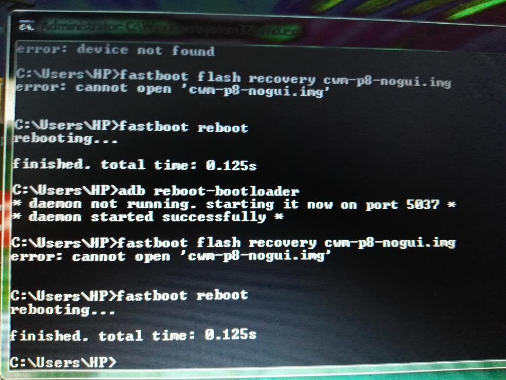

@freedroid @mlerch wenn ich versuche das cwm zu flashen sagt er cannot open cwm-p8-nogui.img was mache ich falsch

Die Fehlermeldung ist ja ganz korrekt. Du hast eine Recovery die twrp-2.8.7.1-p8 heißt und sagt aber dem Programm es soll eine cwm-p8-nogui.img flashen. Das passt ja nicht zusammen.
Wenn dann musst du natürlich den Befehl nennen:
  • fastboot flash recovery twrp-2.8.7.1-p8.img (falls die Image Datei so heißt).

@freedroid ich habe mich vertan mit der datei jetzt habe ich die cwm-p8-nogui.img datei aber es funktioniert trotzdem nicht
@freedroid ich habe mich vertan ich habe jetzt die cwm-p8-nogui.img datei aber es funktioniert immer noch nicht.ich habe es auch schon mit der twrp datei probiert das funktioniert auch nicht

Ok ich habe gerade alle Dateien neu heruntergeladen und jeden Schritt gemacht trotzdem sagt er mir wenn ich den befehl :fastboot flash recovery cwm-p8-nogui.img eingebe cannot open cwm-p8-nogui.img

Ich würde adb immer in das Root Verzeichnis legen, inklusive aller zu flashender Dateien.
Also c:\adb und in denselben Ordner die Images. Eventuell bist Du mit Deinem Administrator-Konto bei Windows angemeldet und das verträgt sich gegebenenfalls nicht damit, aaus welchem Pfad Du versuchst etwas zu öffnen.
mlerch
Das oberste Verzeichnis eines Laufwerkes. Also keine weiteren Unterordner.
