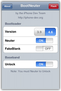

Führte einen Neustart beim iPhone durch. Nun sollte der BootNeuter ausgeführt werden. Übernehmt die selben Einstellungen wie beim nächsten Screenshot zu sehen ist und tippt zum Schluss auf Flash.
PkrFc07
Habe die einstellungen übernommen, hat auch neu gestartet und habs nochmal selbst neu gestartet.
aber er sucht seit 5 min einen netztbetreiber.
oben links steht nur
"Suchen ..."" !!!
Wieso findet er jetzt kein netz ?
