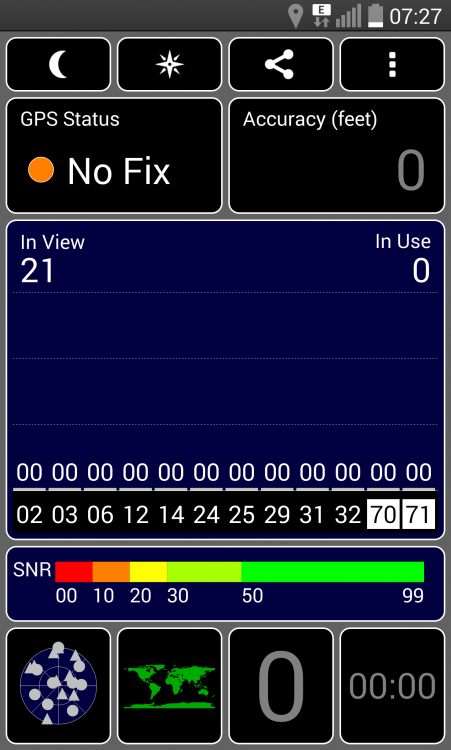

Ich habe eine LG G3 Modell: D855 und folgendes Problem...
Mein G3 Bekommt keinen GPS Fix, ich finde zwar Satelliten aber kriege keinerlei Verbindung.
In der App "GPS Test" finde ich In View: 22 Satelliten und In Use: 0 bei jedem der 22 Satelliten habe ich eine SNR von 0 was ich sehr komsich finde.
Gibt es hier Leute die ein ähnliches Problem hatten/haben und kennt evtl jemand eine Lösung ?
