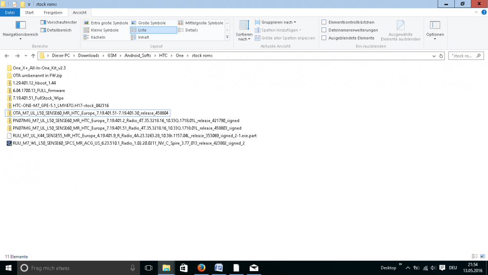

ADB Meldung beim Versuch ein RUU.zip (1,56Gb) zu flashen:
C:\Minimal ADB and Fastboot>fastboot flash zip firmware.zip
target reported max download size of 1514139648 bytes
Invalid sparse file format at header magi
error: write_sparse_skip_chunk: don't care size 1688531107 is not a multiple of the block size 4096
sending sparse 'zip' (8 KB)...
OKAY [  0.246s]
writing 'zip'...
(bootloader) signature checking...
FAILED (remote: 12 signature verify fail)
finished. total time: 0.262s
ADB Meldung beim Versuch das OTA Upadte zu flashen (vllt habe ich der falsche Befehl genommen???)
sending 'zip' (192257 KB)...
OKAY [  9.680s]
writing 'zip'...
finished. total time: 28.244s

benarmand
Hallo Asselalf,
endlich hat es geklappt mit dem Flashen.
ich musste das von dir empfohlenen Tool "htc fastboot " in meinen ADB Ordner kopieren, dann mit dem Befehl "htc_fastboot flash zip firmware.zip" ging es los.
Der esrte Boot dauert länger als sonst nehme ich an. Ich warte so lange, mal schauen ob gleich das Problem gelöst ist.
Danke für die tolle Unterstützung.

(bootloader) checking custom ID...
(bootloader) checking main version...
(bootloader) checking hboot version...
(bootloader) start image[system] unzipping & flushing...
(bootloader) [RUU]UZ,system,0
(bootloader) [RUU]UZ,system,8
(bootloader) [RUU]UZ,system,17
(bootloader) [RUU]UZ,system,27
(bootloader) [RUU]UZ,system,35
(bootloader) [RUU]UZ,system,44
(bootloader) [RUU]UZ,system,52
(bootloader) [RUU]UZ,system,60
(bootloader) [RUU]UZ,system,65
(bootloader) [RUU]UZ,system,73
(bootloader) [RUU]UZ,system,81
(bootloader) [RUU]UZ,system,86
(bootloader) [RUU]UZ,system,94
(bootloader) [RUU]UZ,system,100
(bootloader) [RUU]WP,system,0
(bootloader) [RUU]WP,system,8
(bootloader) [RUU]WP,system,16
(bootloader) [RUU]WP,system,25
(bootloader) [RUU]WP,system,33
(bootloader) [RUU]WP,system,41
(bootloader) [RUU]WP,system,50
(bootloader) [RUU]WP,system,58
(bootloader) [RUU]WP,system,66
(bootloader) [RUU]WP,system,75
(bootloader) [RUU]WP,system,83
(bootloader) [RUU]WP,system,91
(bootloader) [RUU]WP,system,100
(bootloader) ...... Successful
OKAY
sending 'zip'... (499309 KB) OKAY
sending time = 27.641 secs
writing 'zip'... (bootloader) adopting the signature contained in this image...
(bootloader) rom parsing start ...
(bootloader) rom parsing finish ...
(bootloader) zip header checking...
(bootloader) zip info parsing...
(bootloader) checking model ID...
(bootloader) start image[dzdata] unzipping & flushing...
(bootloader) [RUU]UZ,dzdata,0
(bootloader) [RUU]UZ,dzdata,9
(bootloader) [RUU]UZ,dzdata,15
(bootloader) [RUU]UZ,dzdata,21
(bootloader) [RUU]UZ,dzdata,29
(bootloader) [RUU]UZ,dzdata,36
(bootloader) [RUU]UZ,dzdata,45
(bootloader) [RUU]UZ,dzdata,50
(bootloader) [RUU]UZ,dzdata,59
(bootloader) [RUU]UZ,dzdata,64
(bootloader) [RUU]UZ,dzdata,73
(bootloader) [RUU]UZ,dzdata,79
(bootloader) [RUU]UZ,dzdata,89
(bootloader) [RUU]UZ,dzdata,98
(bootloader) [RUU]UZ,dzdata,100
(bootloader) [RUU]WP,dzdata,0
(bootloader) [RUU]WP,dzdata,6
(bootloader) [RUU]WP,dzdata,17
(bootloader) [RUU]WP,dzdata,25
(bootloader) [RUU]WP,dzdata,32
(bootloader) [RUU]WP,dzdata,39
(bootloader) [RUU]WP,dzdata,45
(bootloader) [RUU]WP,dzdata,50
(bootloader) [RUU]WP,dzdata,59
(bootloader) [RUU]WP,dzdata,65
(bootloader) [RUU]WP,dzdata,75
(bootloader) [RUU]WP,dzdata,83
(bootloader) [RUU]WP,dzdata,89
(bootloader) [RUU]WP,dzdata,94
(bootloader) [RUU]WP,dzdata,100
(bootloader) start image[tp] unzipping & flushing...
(bootloader) [RUU]UZ,tp,0
(bootloader) [RUU]UZ,tp,100
(bootloader) ..... Bypassed
(bootloader) start image[boot] unzipping & flushing...
(bootloader) [RUU]UZ,boot,0
(bootloader) [RUU]UZ,boot,13
(bootloader) [RUU]UZ,boot,26
(bootloader) [RUU]UZ,boot,36
(bootloader) [RUU]UZ,boot,47
(bootloader) [RUU]UZ,boot,58
(bootloader) [RUU]UZ,boot,68
(bootloader) [RUU]UZ,boot,80
(bootloader) [RUU]UZ,boot,91
(bootloader) [RUU]UZ,boot,100
(bootloader) [RUU]WP,boot,0
(bootloader) [RUU]WP,boot,99
(bootloader) [RUU]WP,boot,100
OKAY
Flash Zip Complete
Execution time is 575(s)
C:\Programme\Minimal ADB and Fastboot>
bearbeitet von Trafalgar Square
Direktzitat entfernt
benarmand
Leider immer noch keine Imei. Also wohl ein Hardeware issue
