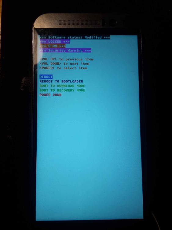

Ich mache es also an und dort steht folgendes:
***Software status: Modified****
*** Locked ***
***s-on***
***security warning***
unten drunter habe ich folgende Optionen:
Reboot
Reboot to Bootloader
Boot to Download Mode
Boot to Recovery Mode
Power Down
Wenn ich jetzt auf "Reboot to Bootloader" gehe, gehts Display kurz aus und ich lande wieder im selben Menü.

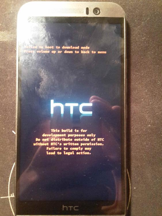

Wenn ich auf "Boot to Download Mode" gehe, bekomm ich gesagt "Failed to boot to download mode" (siehe Screenshot)

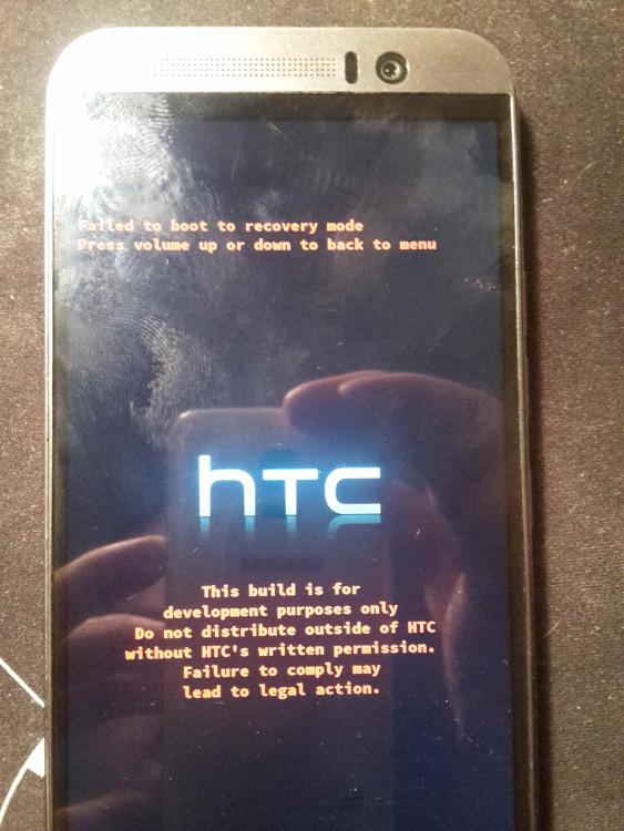

Wenn ich auf "Boot to Recovery Mode" gehe, bekomm ich gesagt "Failed to boot to Recovery mode" (siehe Screenshot)

Wird es vom PC noch erkannt?
Eventuell hilft eine passende RUU

wenn der Downloadmodus nichtmehr geht ist am Speicher auf dem Mainboard was defekt, da hilft nur noch Handy einschicken solange noch Garantie drauf ist

- Recovery --> selbe Fehlermeldung wie TE
