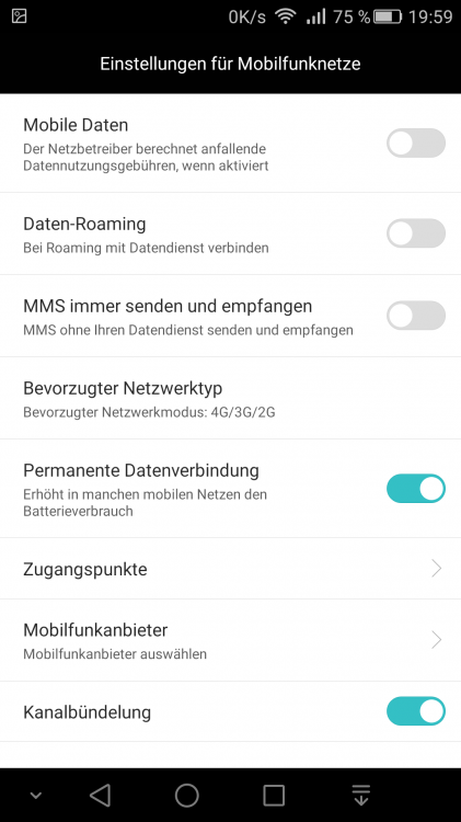

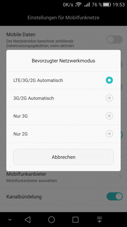

vodafone hat doch die speziellen 4G einstellungen bzw optionen die in der Brandingfreien version (b170) halt nicht drin sind. In der version B132 ist mir da auch nichts bekannt..
Übrigends eplus/o2 nutzer sollten Kanalbündelung aktivieren. (bild2)
bearbeitet von marwin
Bilder
