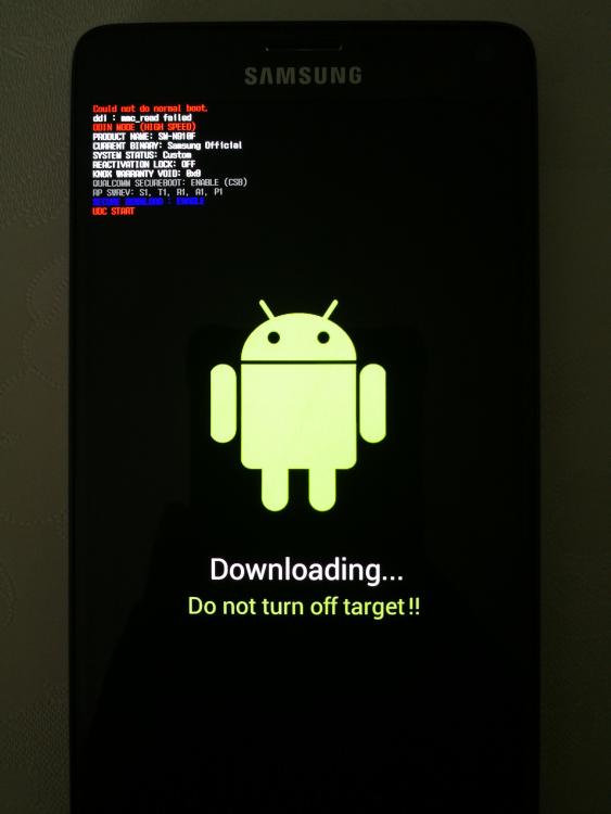

Hallo zusammen. Habe heute das Handy meines Stiefvaters mit folgender Meldung Entgegen genommen.
Could not do normal boot.
ddi:mmc_read failed
Odin MODE (HIGH SPEED)
Kann man da noch was machen. Also Software technisch. Oder ist es ein eindeutiger Hardware Fehler?
Bin über jeden Tip Dankbar.

Kommt darauf an was du zuvor gemacht hast, ansonsten tippe ich auf eMMC defekt.

Habe nichts gemacht. Mein Stiefvater hat sein Handy lediglich in der früh angeschaltet und dann ist diese Meldung erschienen. Könnte es damit zusammenhängen das er sein Handy nach jeder Benutzung, also täglich ein und ausschaltet? Oder ist es ein Werkseitiger defekt der nach 2 - 3 Jahren einfach mal so auftreten kann?
edgonzo
Das ist eine typische eMMC Krankheit, da kannst nichts mehr machen.
Mit dem ein und aus Schalten hat das nichts zu tun, manche Module halten länger andere wiederum nicht so lange.

Der eMMC-Chip ist Dein Speicherchip.
Ich stimme Ed zu 100% zu: der hats hinter sich.
Tausch ist quasi unmöglich.
Du kannst nach einem Note 4 mit Displayschaden schauen.
Da könntest Du dann die Hauptplatine tauschen.
Wie lange diese dann aber hält, ist die andere Frage.
