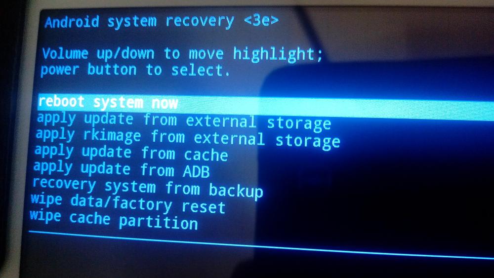

Antamaru
Hiho,
Ich habe von meinem Odys Iron die build.prop bearbeitet und nun hängt es im Bootloop. Auf der Suche nach einer Original Firmware, hat es mich hier hin verschlagen.
Ich habe mir die 1.0.4. runtergeladen, mich eigentlich auch an die Anleitung gehalten, aber das RKAndroidTool zeigt immer nur "No Found RKAndroid rock usb" an.
Im Gerätemanager wird das Tablet komischerweise als HTC Dream erkannt. Vielleicht kann mir hier ja geholfen werden.
Grüße
Carsten
freibergisch
Leider bin ich mittlerweile weg von den Rockchip-Geräten, aber die USB-Treiber sollten schon funktionieren. HTC Dream zeigt es bei mir bei vielen alten Geräten an, die Treiber wurden wohl weiterverwendet :-)
Bist du mit dem Iron auch im Downloadmodus? Meistens mit Power und Volume+ (oder Vol-).. Alternativ versuchen, ins Recovery zu kommen. Das sollte ja gehen, damit kannst du vielleicht via ADB und root (CWM Recovery erforderlich) auf das System zugreifen.
Aber prinzipiell gehen die USB-Treiber, auch bei Windows 10. Da gab es angepasste Treiber glaube ich, falls die originalen nicht funktionieren..
Also, ab in den Downloadmodus und schauen was passiert :)
Screenshots notfalls.. :)
Viel Glück
Marcus
Antamaru
Also mit Volume+ und Power, komme ich in das Recovery Menü.
Mit Volume- und Power, startet das Tab in den Bootloop.
Ich habe jeweils die Tasten solang gedrückt, bis das Tab reagiert hat.
Nach CWM Recovery hab ich ja auch schon gegoogelt, aber da brauch ich bestimmt ein spezifisches...
Edit: Mir fiel gerade noch ein, meine Mutter hat das gleiche Tab. Vielleicht könnt ich bei ihr ein Backup machen, und es bei mir draufspielen. Ginge das?
bearbeitet von Antamaru
freibergisch
CWM gibt es bei CrewRKTabs zu downloaden, das IRON ist da sehr beliebt.. Das kannst du einfach googlen und musst es dann aber via Rockchip Flash Tool aufs Gerät flashen.. Da kommst du natürlich nicht dran vorbei... Allerdings ist "apply rkimage from ext storage" sehr interessant.. Damit könntest du versuchen, eine originale Firmware (update.img z.B.) direkt via Recovery zu flashen. Das würde dann natürlich auch deine build.prop wieder herzaubern..
