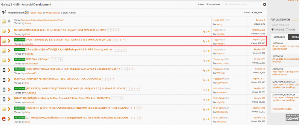

AICP kann ich empfehlen.

Gibts da Besonderheiten? Ich hätte mich jetzt an diese  Anleitung gehalten. Und hier weicht die Anleitung schon wieder leicht ab.

einfach eine Custom-Recovery (TWRP) installieren und dann die AICP+GApps installieren.
