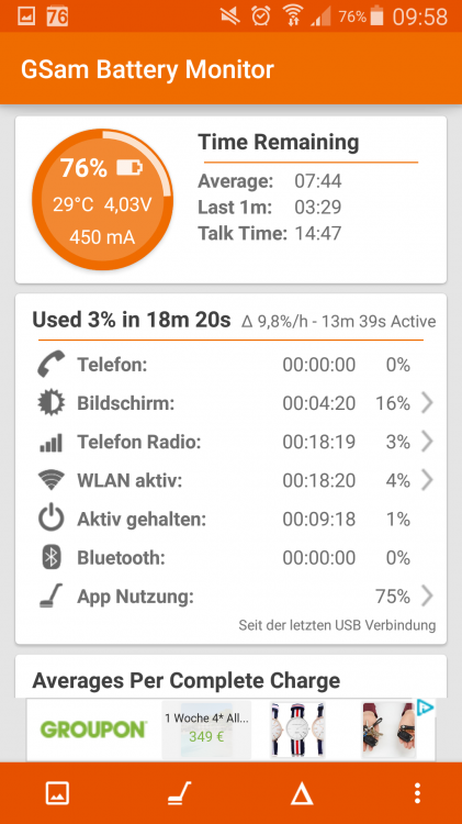

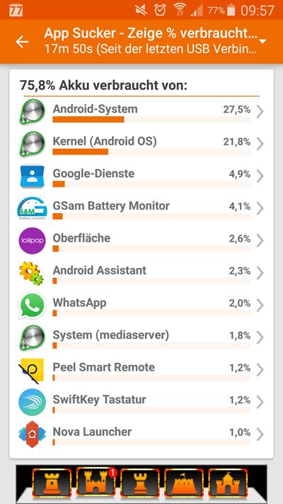

steff
GSAM Battery Monitor zeigt mir folgendes an:
Hatte schon die Google-Now App im Verdacht, entfernt aber brachte leider keine Besserung (Google-Standorte etc. sind alle deaktiviert).
Hatte schon die Google-Now App im Verdacht, entfernt aber brachte leider keine Besserung (Google-Standorte etc. sind alle deaktiviert). s5-geht-nicht-in-den-deepsleep-t316650
Bei mir schaut das in GSAM ziemlich ähnlich aus mit normalen Galaxy S5 (SM-G900F) + aktueller Firmware G900FXXU1BOE5. Bildschirm 23% und App Nutzung 71% seit 5h42m. Davon Android-System 28,8%. danach folgen aber Medien 11,1%, Kernel (Android OS) 9,8%, Musik 6.0%, Oberfläche 4,3%, System (mediaserver) 2,4%. Habe ca. 3h Musik gehört. Screen On dabei um die 25min.
Hatte das Handy letzten Freitag im Medimax gekauft und bin recht enttäuscht von der Akkulaufzeit. 6 Uhr bis 16 = 30%. Beim Sony Z3 waren es ca. 75% bei gleicher Nutzung! Habe schon einiges probiert um den Akku haltbarer zu machen. Vergebens! Aktuell sind diverse Google (Google+, Music, Books.. Flipboard) deaktiviert. WLAN GPS aus. Google Dienste deinstalliert und neu installiert/aktualisiert. Werksreset durchgeführt.. Akku kalibirert, d.h. komplett geleert und im Auszustand auf 100% geladen. Akku wurde nicht heiß.
Evtl. wisst ihr ob was nicht stimmt. Bin am überlegen das Handy wieder zurückzugeben..
