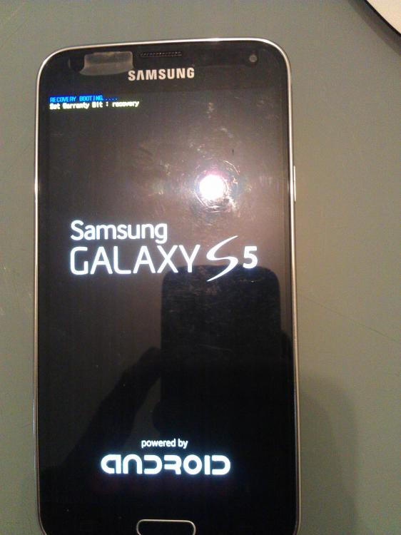

Ich habe folgendes Problem, mein Handy startet nicht mehr, es bleibt wie auf dem Bild zu sehen, mit der Meldung "RECOVERY BOOTING Set Warranty Bit : recovery" stehen
Ich habe auch schon versucht mit Odin und der hier zu findenden Anleitung es wieder "hinzubiegen". Ich habe verschiedene Firmware ausprobiert, mal meldet Odin fail, mal pass, nichts ändert die Situation.
In den Downloadmodus komme ich noch, der Recovery Modus lässt sich nicht aufrufen.
Hat jemand eine Idee zur Lösung des Problems? Ich würde mich freuen, wenn es wieder funktionieren würde.

Dann müsste es ganz einfach mit einem normalen flash via Odin booten, dafür brauchst du zunächst keine Recovery.
Die Meldung Set Warranty Bit : kernel" bedeutet, dass sich im Moment ein von Samsung nicht autorisierter Kernel auf dem S5 befindet. Dies alles läßt sich aber über einen flash einer Stock Rom beheben - vorausgesetzt es liegt kein Hardwaredefekt vor.
Lade dir diese Stock DBT Firmware runter --> https://www.sammobile.com/firmwares/download/51045/G900FXXU1BOE5_G900FDBT1BOF1_DBT/
Flashe mit Odin V3.09, hier nochmal der Download-Link --> https://androidhost.org/PVAIv
Lese dir in Ruhe diese Anleitung durch und beginne den Flashvorgang --> https://www.handy-faq.de/forum/anleitung-s6-s6-edge-firmware-mit-odin-flashen-t316696/
Wenn Odin einen Fehler auswirft, dann poste diesen bitte hier.
