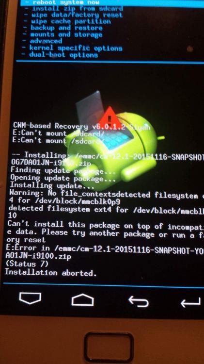

candys
Wollte gestern auf das S2 von einem Freund CM aufspielen.Habe das Telefon im Vorfeld mit einem Siyah Kernel gerootet und den CM  12.1 20151116 SnapshotYOG7DA01JN auf die interne SD gepackt.Dann über CWM in den Recovery gebootet. Beim installieren kam dann die Fehlermeldung aus dem anhängenden Bild.  Android 4.1 ist jetzt noch drauf.
Schrammel
Die Datei scheint beschädigt zu sein. Lade sie erneut herunter und versuche es erneut.

On 22.1.2016 at 11:40, KST66 said:
Hi candys
Bevor Du die ganze ROM nochmal runterlädst:
Installiere erst mal diesen Kernel:
https://www.dropbox.com/s/wm8szd1ysnjmt9w/Kernel_Dorimanx-V10.44v005-COMP-mv3-%5B16-06%5D-%5B29-09%5D-JB-SGII-PWR-CORE.zip?dl=0
Der Siyah Kernel hat definitiv ein zu altes CWM eingebaut.
Könnte auch daran liegen.
Probiers und sag dann bitte hier Bescheid.
Danke
Klaus
Hallo Klaus habe das Handy bereits zurükgegeben, trotzdem danke
