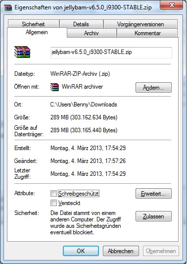

im Explorer wird mir die Dateigröße 289 MB
angezeigt, im Totalcommander 303 MB
kapier ich genauso wenig
chris264
Also der Download ist 289Mb groß und keine 303 MB
Anscheinend liegt da der Fehler.

splitter11
Lg
Geh mal am PC mit rechtsklick drauf dann steht da auch 303....
Also Datei ist 289mb, ka was diese zweite Größe genau ist aber ist bei allen Dateien am PC so
Lg

Schmiddi1008
Lg
__________
Gesendet von Galaxy S3 JellyBam 4.2.2
Bei mir steht da auch 289 MB
Lg
